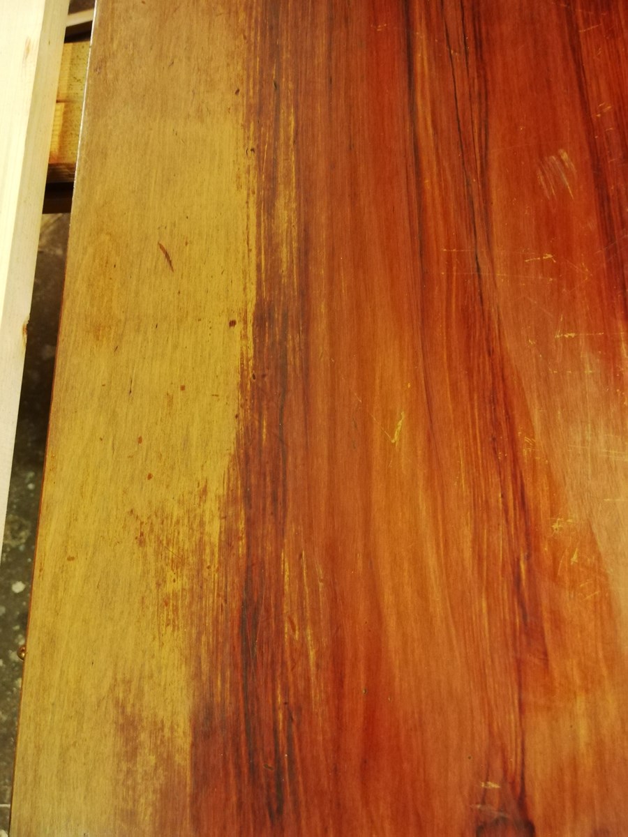

Jeg har et gammelt spisebord, som jeg prøver at gøre i stand. Bordet er lakeret med en malet struktur, som jeg gerne vil genskabe. Når man sliber lakken af, så er der en almindelig kedelige (birke) finer. Er der nogen, der har en god ide til, hvordan man kan genskabe strukturen?

Det bord er malet med en gammel teknik, der hedder ådring. Det er en slags marmorering, blot i træstruktur. Man maler med to forskellige typer maling våd i vås. Du skal have fat i en gammel malersvend for at få det lavet.
Ådring er ikke så svært når man har prøvet et par gange.
Engholm taler om lak, birkefiner og maling. Er lakken helt fjernet ned til den rå finer?
Er der stadig lak, kan overfladen forinden ådring gnides med rå linolie. Så glider farven lettere afhængig af trykket på penslen.
Billedet ligner lakkeret finer der dels er bleget og dels er misfarvet.

Inden jeg så jeres beskeder, valgte jeg at lakere bordet med en mahognifarvet lak, og det er blevet okay. Der var lidt mere træstruktur i fineren, da den blev pudset ren.
