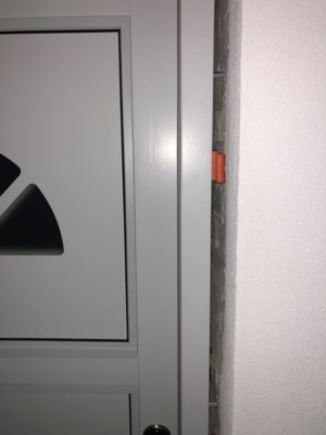

I min garage er der kommet nye døre, samt flyttet nogle vinduer.
Mureren har ikke været helt skarp på hullernes størrelse, så afstand fra vinduer til væg går fra 1-2mm på nogle vinduer, til 30mm på andre.
Den udvendige fuge skal jo være diffusionsåben. Dette kunne være med fugebånd, som dog koster en formue for dem der er bredde nok, og ikke giver mening for de helt smalle sprækker.
Så jeg tænker fugemørtel. Men hvilken type mørtel skal jeg købe, og er det nødvendigt at blande op med fæhår for at det holder? Kan man eventuelt købe noget der allerede er blandet? Har kigget hos bauhaus men synes ikke jeg kan finde noget. Hvad er blandingsforhold?

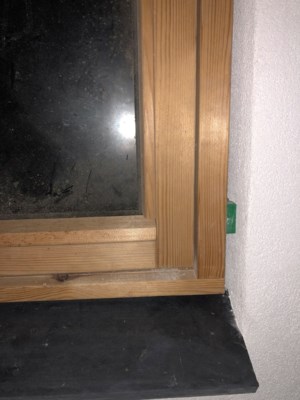

Derudover har tømreren der satte vinduerne fast lader kiler gå helt ud til forkanten af vinduerne - hvordan skal jeg fuge dette?
Er billede af døren
På forhånd mange tak for hjælpen!!

Jeg går da ud fra at kilerne (opklodsningerne) er kilet med 2 kiler så det er en flad klods!
Ellers kan man fjerne kilerne og fylde op med PU-skum som også kan virke som blivende opklodsning.

Jeg fjerner kilerne der sidder i vejen, og sætter dem ind igen så de danner en fin klods :-) så burde det kunne lade sig gøre.
Mange tak for al jeres hjælp!

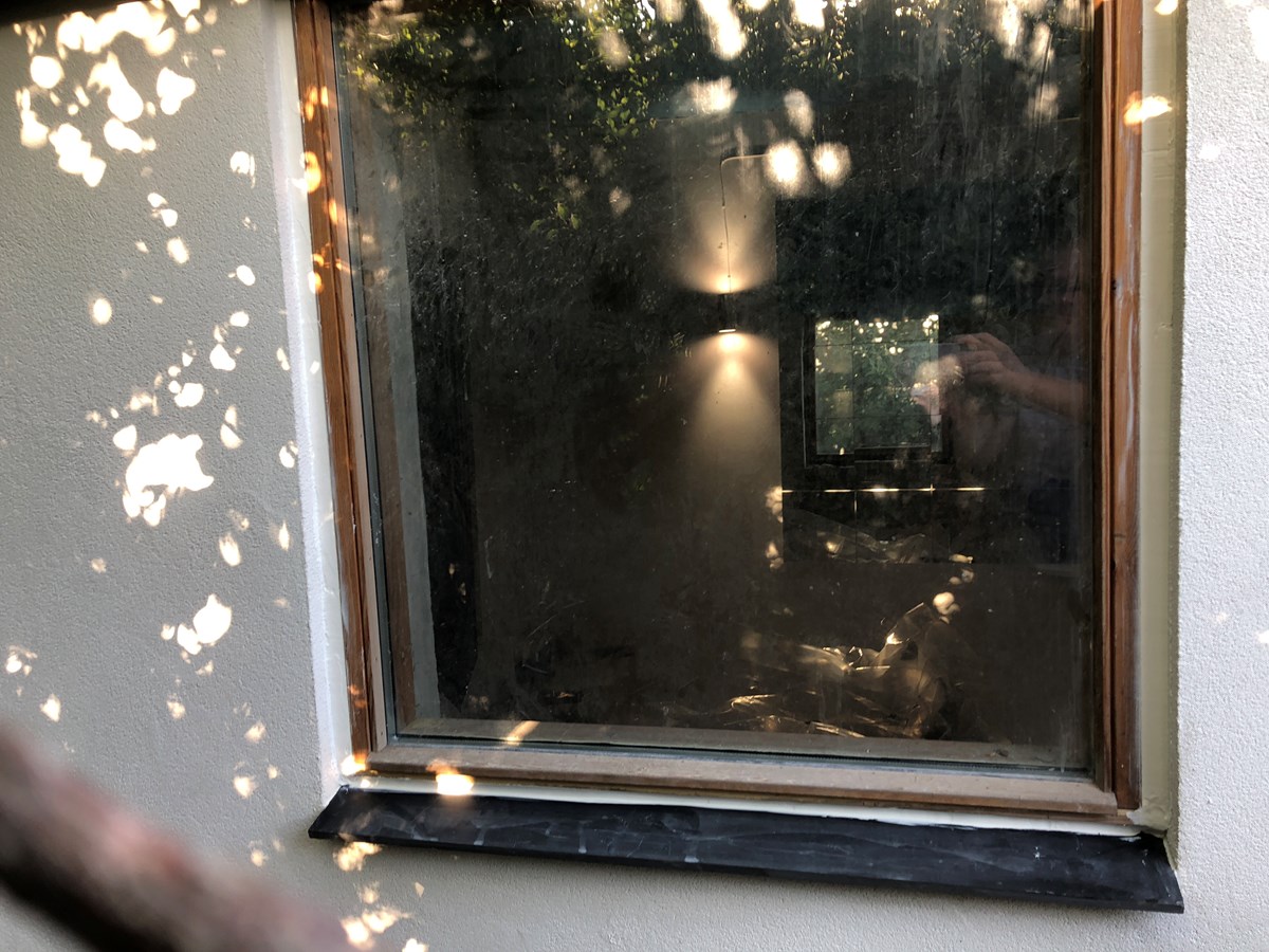

Så blev det første vinduet fuget. Ja ja jeg er ikke prof - men kunne være værre
Toppen fuges først senere - skal have isoleret i udhænget så det går i forbindelse med facadeisoleringen.
