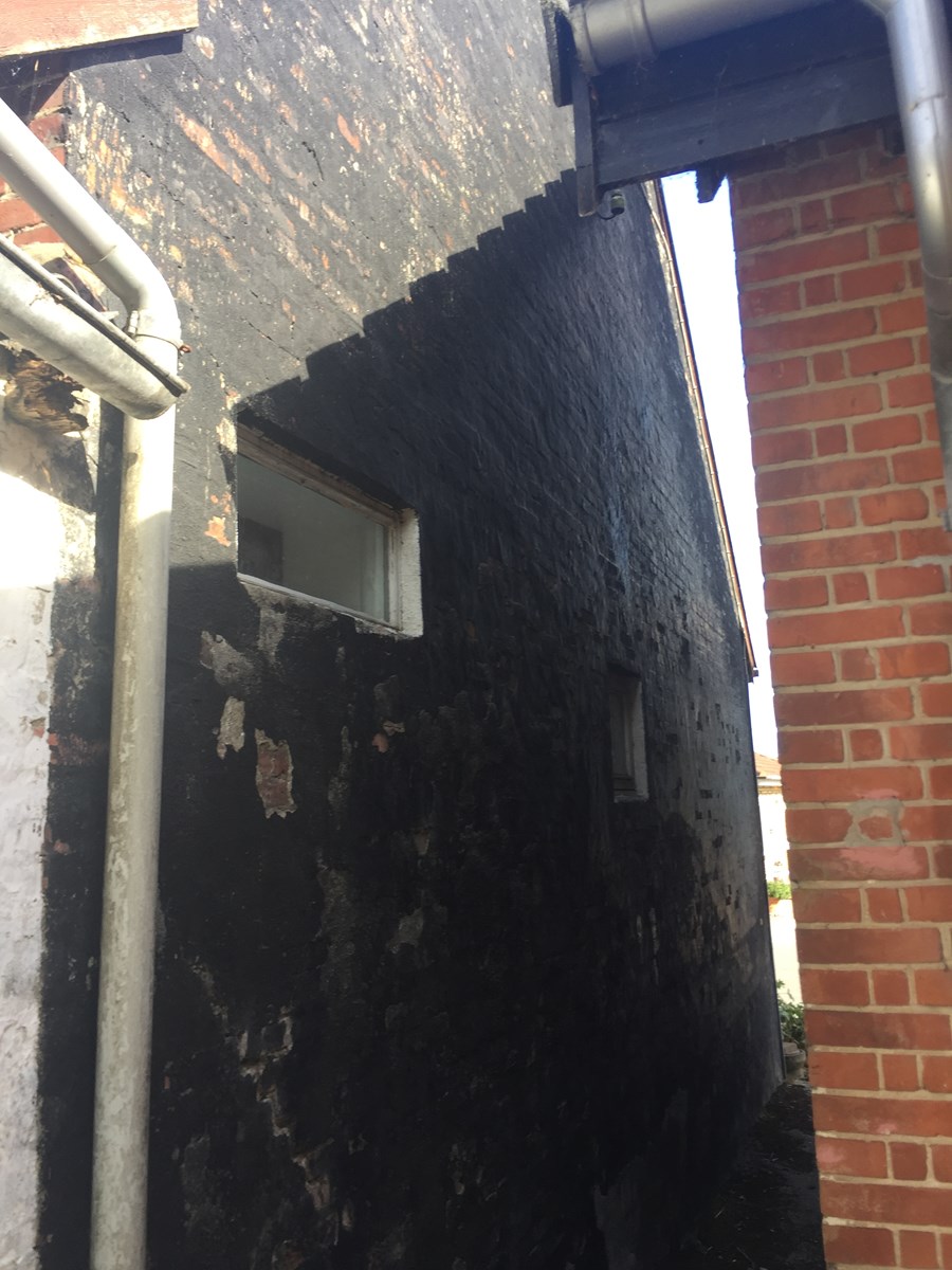

Det er en helt facade som er malet i tjær lige på murstenene.

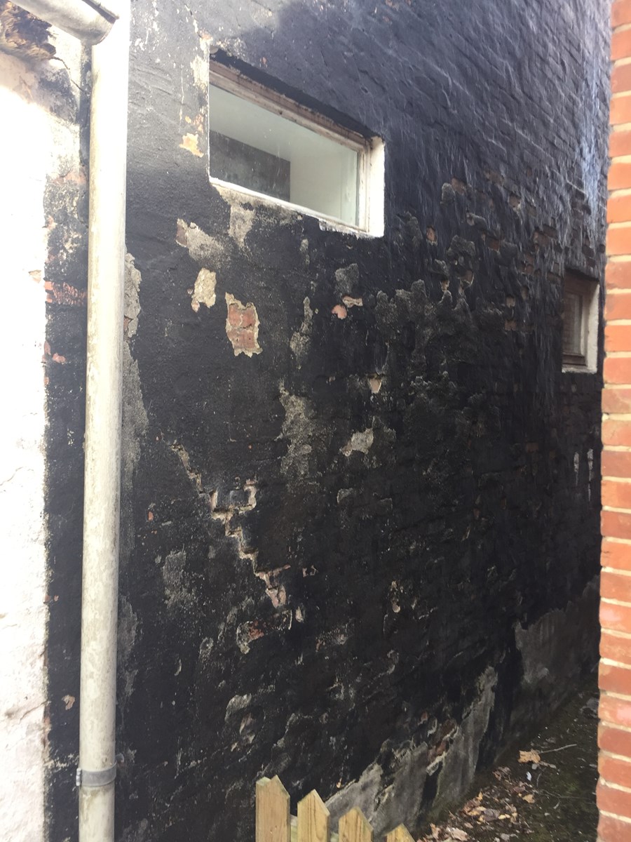

Som du kan se, så er der områder hvor der virkelig trænger til hurtig hjælp. Spørgsmål er bare om det kan laves af en som slet ingen erfaring har med det!😬. Meget af det tror jeg godt kan... med lidt forsigtighed...
Mvh ;)
Du kan nok ikke få tjæren af alene. Det bliver nødvendigt at får puds / berapnings laget af samtidig. Og man må vel spørge sig selv Hvorfor har de tjæret den gavl. Mon ikke det er fordi den er utæt.
Jeg vil tro det kan slibes af med en slibekop til lille vinkelsliber. Men det kræver stillads, høreværn. ansigts beskyttelse og god støvmaske. De har dog tendens til at man sliber i store striber.
Ellers må du hyre et firma til at sandblæse den gavl.
Bagefter kan du så vandskure den igen.

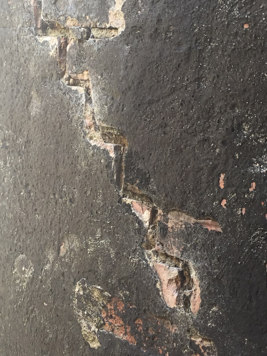

Et hus fra 1907 er med stor sandsynlighed opført med bløde sten og kalkmørtel. Billedet viser fuger der ikke tåler alverden.

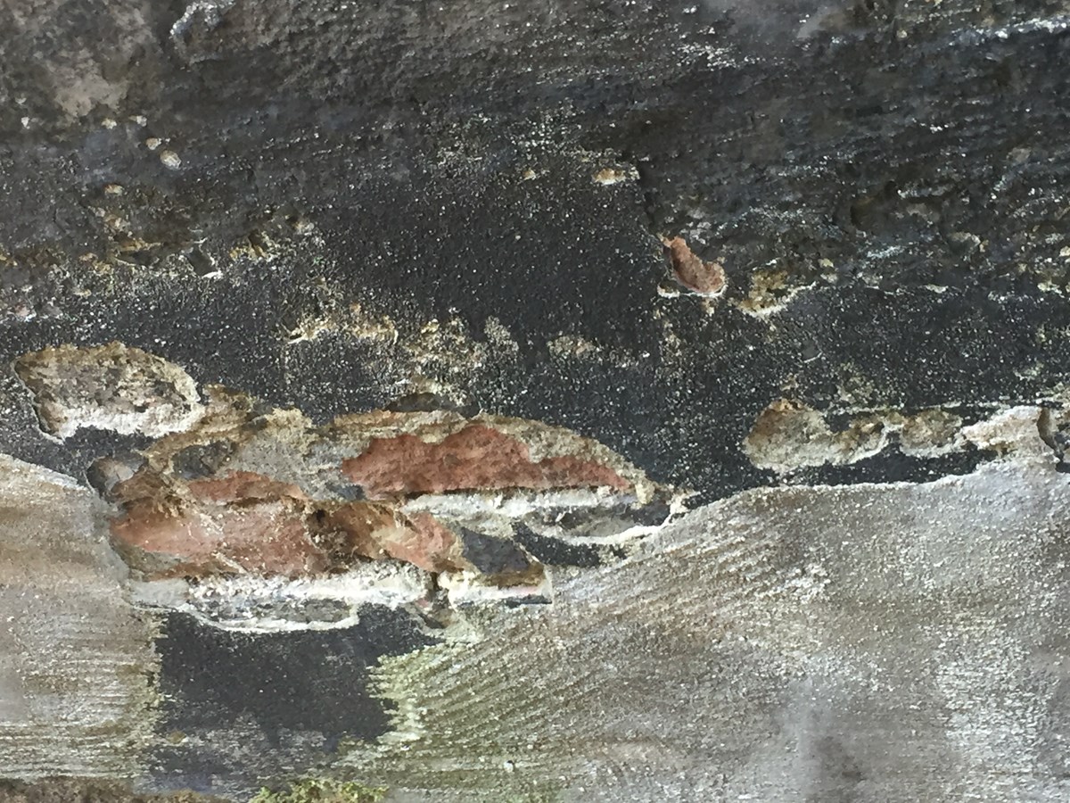

Et hus fra 1907 er med stor sandsynlighed opført i bløde sten og kalkmørtel. Sandblæsning kan kun anbefales hvis muren efterfølgende skal pudses. Vandskuring er sjældent nok.
Afskallingerne på billederne et typiske skader efter påføring/maling af diffutionstætte materialer.
Stenkulstjære er diffutionstæt.

Tjæren bliver hård og kan kun fjernes mekanisk enten med hammer og mejsel eller et sømbræt, men en del af pudslaget ryger af i samme ombæring.
