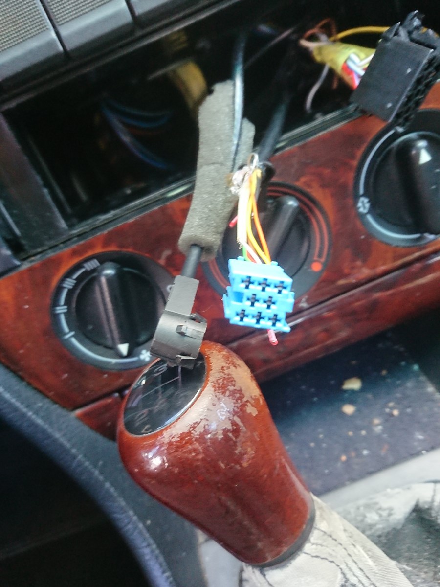

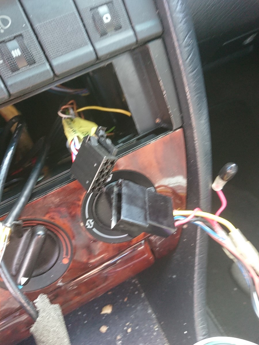

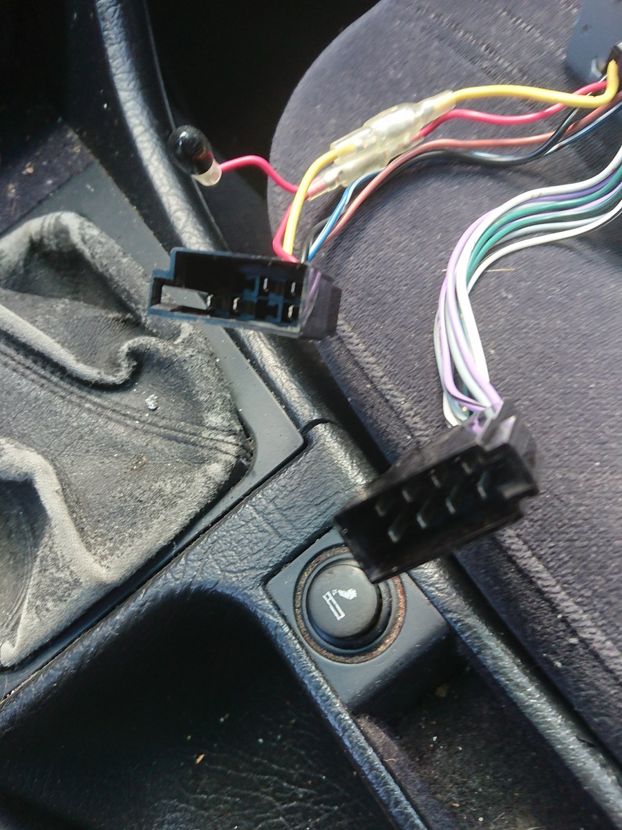

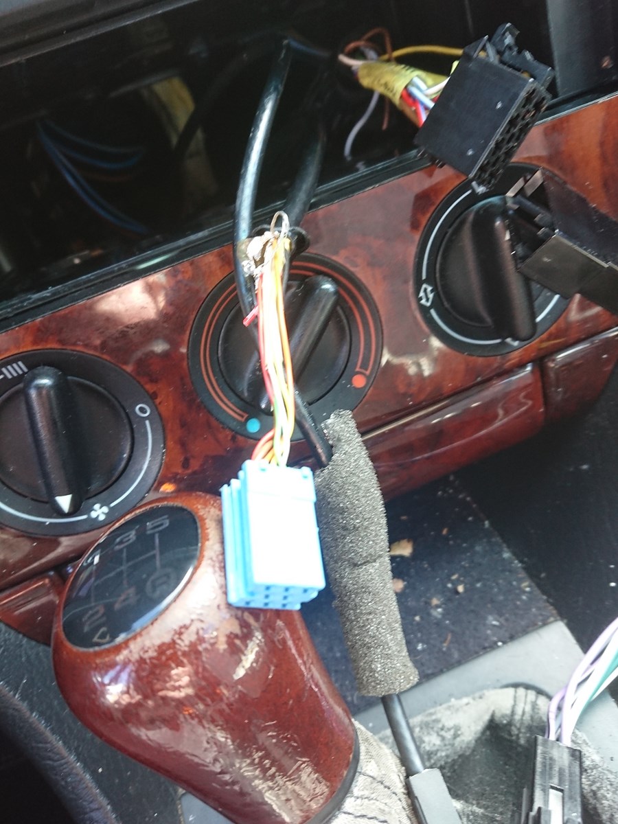

Sådan ser det ud Billede 2 er de to stik fra radioen.

Hanstik må være fra radioen - passer de på det eksisterende? Har der sidder noget standart radio med andre stik før, skal der konverteringsstik til, eller hunstik der passer til din nuværende radio. De skal så kobles på de respektive forbindelser. Alternativt findes der stik til alle bil/radiomodeller, men kan være lidt en jungle især med ældre biler. Har du højtt. både for/bag? - det blå stik og den strittende ser lidt spooki ud..
Hej, ja det er nemlig det blå stik som ikke passer nogen steder, det ene sorte passer ind i et sort og så er der strøm på, ham jeg købte bilen af, påstod man kunne købe et stik der passer i det blå og ind i det andet sorte hos thansen, men de har det ikke, og kan ikke finde noget på nettet. tak for svar.

Ja - kan godt se det. Det blå stik, mini iso stik (c3) skal ha' et tilsvarende han/hun og videre til standard iso. Det må være dette du har nu : https://carsound.dk/produkt.asp?id=...%C5,_1_stk
- måske er der andre herinde, der ved hvad stikket indeholder, så du slipper for at måle ud.
cdp ja nemlig, men det kan jeg ikke finde,jeg har søgt rigtig mange steder efter sådan et. Ja det ville være rigtig godt hvis der var en der kender løsningen. Tak for svar

Umiddelbart vil jeg tro, det er til højttalere, når det andet stik tænder din radio. Det er 8pins, så 4 højtt. kunne godt passe. Alternativt kan du checke med 1,5v batteri, knapcelle el. lign., så vil du høre et lille skrat når du 'rammer' en forbindelse/højtt. , eller bruge en  gl. transistorradio med udgang til x-tra højtt. til afprøvning eller ohm'e ( multimeter indstillet på ca. 100 ohm ) forbindelserne i stikket.
typisk er det 4 ohm's højtt. til auto + lidt ledning, så måling ca. 4-6 ohm. Håber det giver mening, ellers spørg igen.
Vh. Carsten
Ja det er vist til højtalerne, kan man ikke klippe det blå stik af, og så bare slutte dem til det sorte stik
