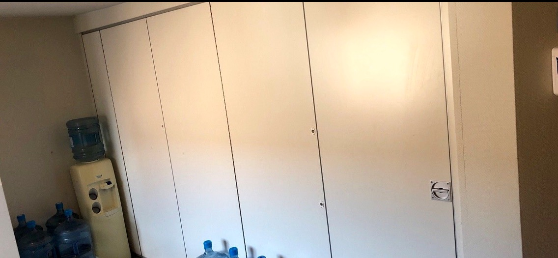

Skal have monteret en foldevæg inderst i min garage. Den hænger i en skinne og ingenting i gulvet. Der er et spænd på 362 cm og det vejer total 215 kg. Gad nok vide hvor stor spærtræ der skal bruges, det kan da næsten ikke være nødvendig med limtræ. Min tømmerhandel turde ikke svare på dette. Er der mon nogen der kender lidt til dette.
Der skal ikke mere end 200 mm til. Men den skal hæftes min 5 steder.
Havde regnet med et enkelt afstiver op i spær, dvs ca 180 cm i hvert spænd
Jeg har ikke beregninger, men min sunde fornuft siger mig at 100 mm høj spær træ sagtens kan holde til denne vægt midt på de 180 cm spænd (hvis foldevæg hænger netop der, og stadig have minimal ned bøjning.
