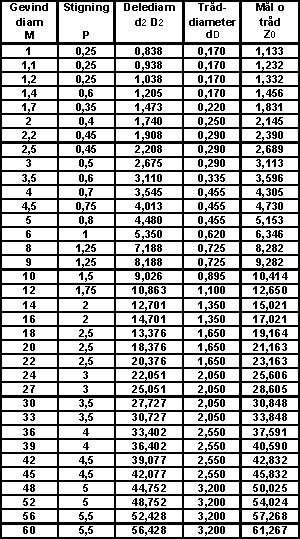

Tak for den tommelfingerregel. Der står netop på skydelæreren at borstørrelsen skal være 3,3 mm.
Vh.
Peter
Den tabel skal jeg have printet ud, den er handy at have.
Mvh.
Mikkel
Er gjort her - er god at ha' sammen med værktøjet!
Vh.
Peter
