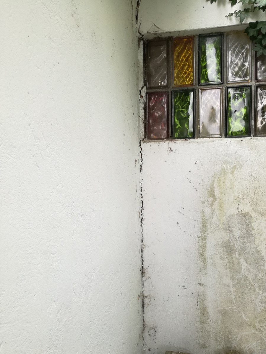

Det er nu ikke sikkert at det er så galt. Det er helt normalt at en tilbygning arbejder lidt, så en gummifuge i samlingen kan sikkert redde det - det er da et forsøg værd at prøve.
Jeg har lige set en helt ny tilbygning, hvor der er adskilt med 10 mm. flamingo ind til eksisterende mur (i stedet for mørtel), og så er det afsluttet med en gummifuge.
