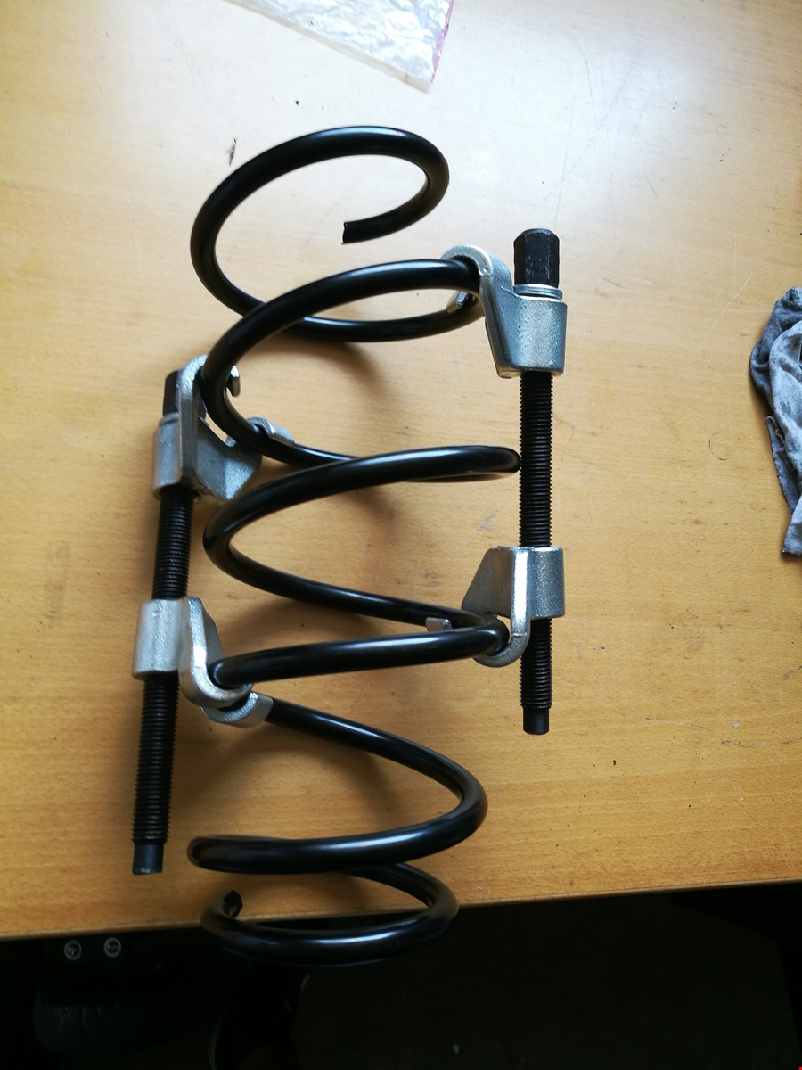

Har fået anskaffet værktøjet.. Er dette den korrekte måde?
