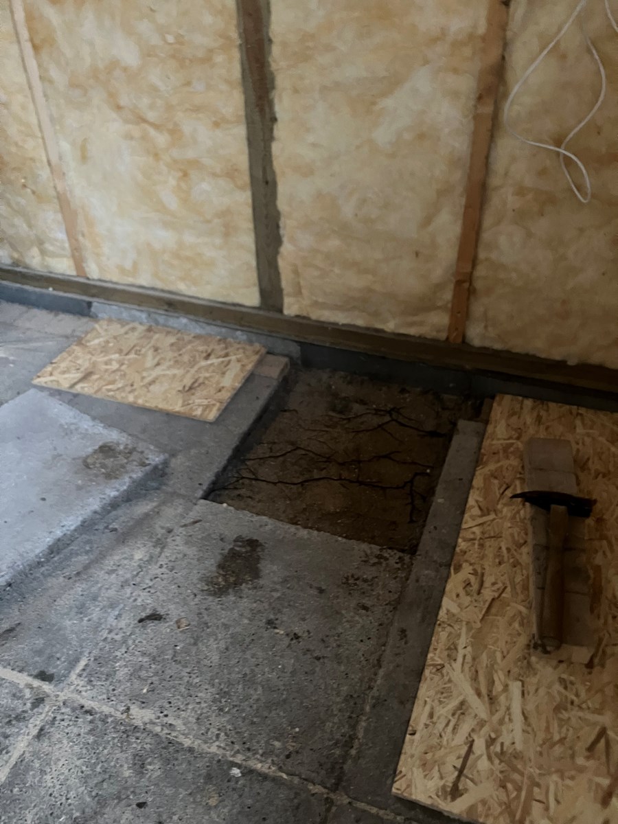

Når man tager en flise op ser det sådan her ud. ​
Der er ikke større risiko for at fliser glider end ved traditionel opbygning hvor de ligger på sand.
Hvis man har en indkørsel hvor der f.eks. kommer lastbiler med boogi baghjul så kan det forskubbe fliser, Men i et skur hvor der er jord eller sokkel på sider af fliselaget så flytter de sig ikke. Og det også selv om du skulle afholde party derinde med dans osv.
