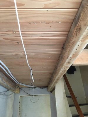

Jeg har revet loftet ned i kælderen og skal nu til at isolere og efterfølgende sætte nyt loft (fermacell) op mellem strøerne. Jeg er dog løbet ind i et problem.
Billedet er taget nedefra og op i kælderen. I kigger altså på bagsiden af gulvbrædderne. I stueetagen er der gang/entre. Problemet er, at gulvet i stueetagen er begyndt at knirke noget så voldsomt efter jeg har fået pillet loftet ned. Det er strøen i højre side, der er problemet. Jeg fik det egentlig løst ved at få lagt en ny overligger på, som I også kan se på billedet. Der fik jeg presset den godt op med soldater, men det må efterfølgende have givet sig igen - i hvert fald er det begyndt at knirke igen.
Mit spørgsmål er derfor: Hvad kan jeg gøre? Jeg vil meget nødigt ud i at skifte strøen, så det skal gerne være en anden løsning end den. Ydremere skal jeg som nævnt have loftet op mellem strøerne, så jeg har maksimalt 100mm at gøre godt med, hvis der skal smækkes noget på siden af strøen.
