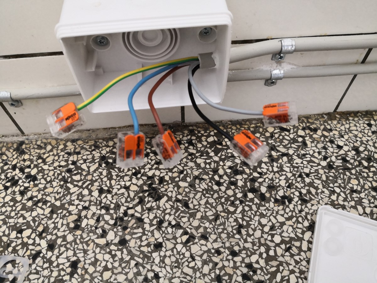

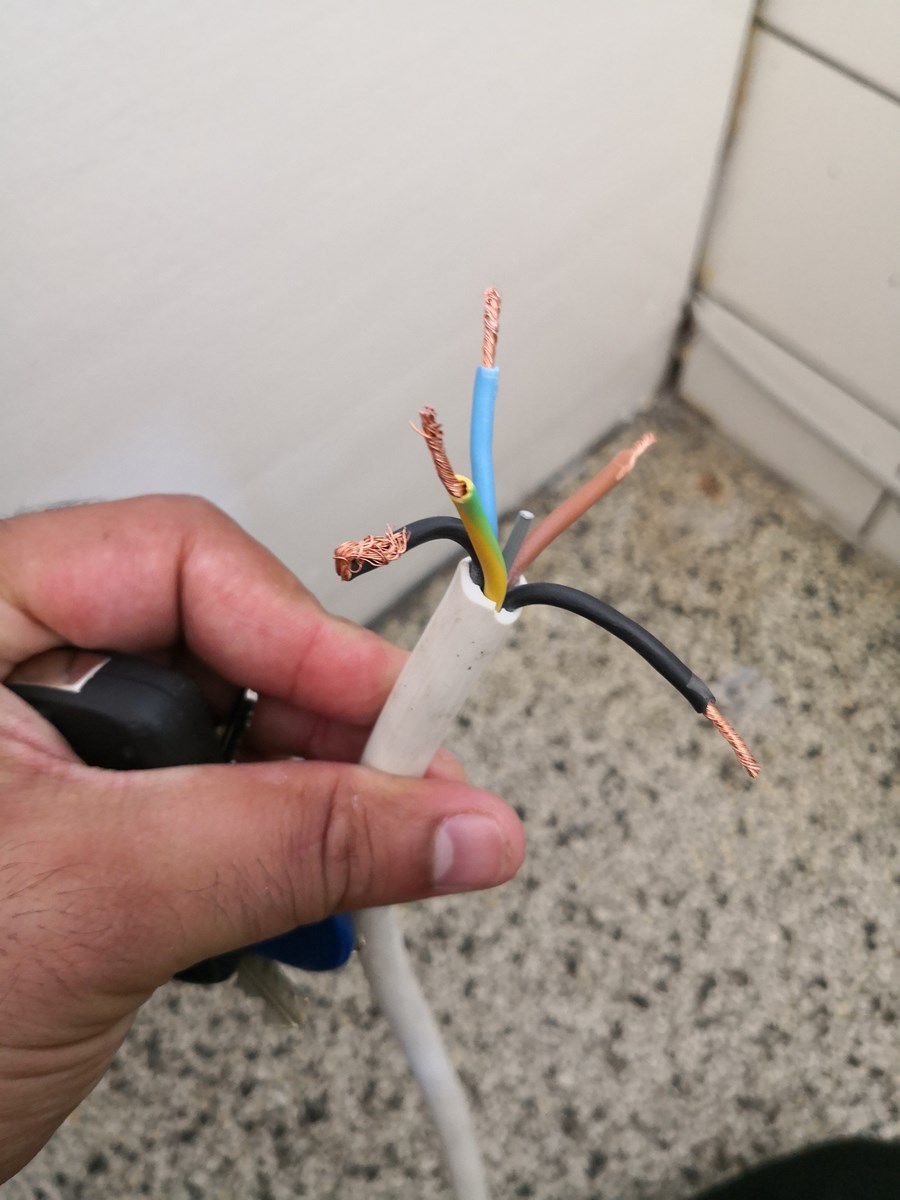

Hjælp til tilslutning af komfur Kami 3 05-08-2018 22:36 Hej med jer, Jeg står og mangler hjælp til tilslutning af et el komfur.Jeg er ikke sikker på, hvilke ledninger der forbinder sammen. Kan nogen hjælpe mig?Tak på forhånd. 9 svar Følg tråden Annonce Annonce Annonce
ev elmand 30526 7480 05-08-2018 22:42 Det er overvejende sandsynlig at du blot skal montere det farveret. Den ene sorte må så sammen med den grå. Men det kommer jo an på om det er monteret korrekt oppe i tilslutnings dåse til komfur. Har nogen samlet det, kan det skilles ad. Samles igen ? ?m.v.h. Erik (1/2 ekspert i mange ting)
Kami Trådstarter 3 05-08-2018 23:17 Hej Erik, Mange tak for dit svar. Jeg tænkte det samme . Hvilken sort ledning skal jeg forbinde til grå? Tror du det betyder noget, eller skal jeg forbinde nogen af dem med grå?
S. Fabrin 19650 4400 05-08-2018 23:26 Gulgrøn til gulgrønblå til blåbrun til brunsort (vælg selv hvilken) til sort sort (den resterende) til grå.Men det ville være rigtig godt med et billede at tilslutningen i komfuret, så vi kan se om råder er rigtigt. fase
GSH 1472 4200 06-08-2018 19:15 Vær ligeledes sikker på at den blå, i dåsen på væggen, er N-ledn. (0-ledn.). I ældre installationer er det ikke unormalt at den sorte er N-ledn. (0-ledn.) F.eks. mit eget hus.Gulvet kunne tyde på ældre hus.
S. Fabrin 19650 4400 06-08-2018 19:47 Kablet tyder på, at det er et nyere kabel, hvor nul er lyseblå. Vi mangler at se tilslutningen i komfuret. fase Annonce
GSH 1472 4200 06-08-2018 21:06 Ja tak, kablet i dåsen ser nyt ud, men hvordan er det tilsluttet i den anden ende!?I min optik vil det være tåbeligt, bare at løbe an på, at den blå er N ledning., særligt hvis komfuret har en 220v udgang.

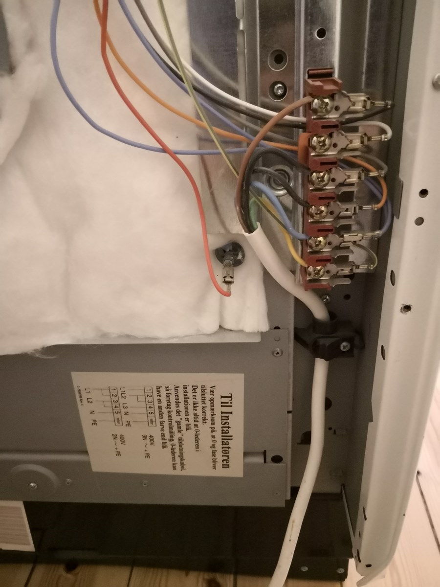

Kami Trådstarter 3 07-08-2018 00:28 Mange tak for dine svar. Billedet viser tilslutninger inde i komfuret. Jeg har 220V i brun og 220V i sort ledning, men 0 volt i grå ledning, så betyder det at jeg har 2 fase i min lejlighed? Skal jeg lave komfur forbindelser som 2 fase som vist i billedet med 2N?
Søren O 7968 7000 07-08-2018 06:45 Nu har du vel målt spændingen mellem blå (0) og omtalte farver. Om du kun har 2 faser i lejligheden må du kunne se (eller måle) ved din målertavle. Har du 3 faser vil jeg da anbefale at du bruger dem alle ved komfuret. En tilslutning med 2 faser er dog også i orden. Søren O
ev elmand 30526 7480 07-08-2018 21:21 Hvis du har måler 0 V fra lyseblå til grå kunne det tyde på at der er sprunget en sikring. Men som skrevet så er 2 fase tilslutning også ok. Har nogen samlet det, kan det skilles ad. Samles igen ? ?m.v.h. Erik (1/2 ekspert i mange ting)
