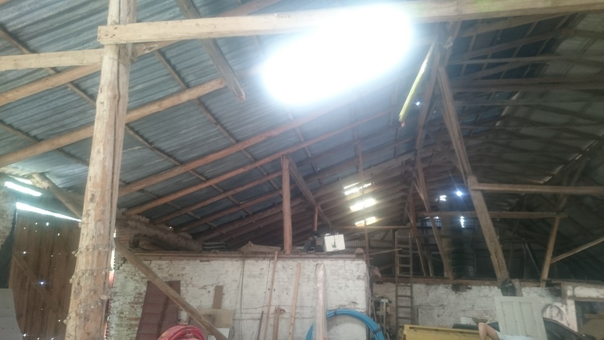

En tagbjælke på vores gamle stald er knækket og faldet ned, og jeg håber at få nogle ideer til at undgå at hele taget falder sammen.
Desværre er den ødelagte del et sted hvor bygningen er brugt som maskinlænge og derfor er ekstra stor - ingen mellem-vægge eller lofter. Der er derfor 7 meter lige op til taget og kun få bærende stolper rundt omkring. Taget er af metal og utæt og der er andre steder, der er i fare for at knække.
Spørgsmålet er så, hvilke muligheder der er for at understøtte særligt én bjælke samt at få mulighed for at tætne taget.
Vi leger bl.a. lidt med tanken om at støbe en betonklods på gulvet, rejse den nedstyrtede bjælke og få den løftet op og spændt fast på klodsen, så den kan støtte under det truede punkt. Dette vil dog nok blive tung og vanskeligt, da bjælken er 5 meter og skal løftes 1 meter og stå stabilt lodret op!
Taget og murene er ikke sikre nok at klatre/stå på, så det er ikke muligt at arbejde oppefra.
Hvad kan man gøre?

Hvis du sætter nogle billeder ind vil det være nemmere at komme med gode forslag.

Er der nogen, der har prøvet noget lignende - at skifte tag eller sætte stålbuer som Jens nævner. Hvad vil prisniveauet ca. være? Kan det f.eks. gøres for 500.000? (Længen er i alt 600m2) Der er ikke stort hul, som det måske kan se ud på billedet - det er bare en vinduesplade med stærkt modlys.

Halvdelen af taget (venstre del) er af metalplader og fyldt med huller, hvilket har medført at flere bjælker påvirkes af vand. Bjælken er derfor sandsynligvis knækket pga. svamp/råd og nogle flere bjælker er stærkt ramt og særligt én anden (den støtter flere spær på én gang) er tæt på at knække.
Men vi kan jo desværre ikke lappe taget, før vi kan være sikre på, om bjælkerne vil holde, når vi "kravler derop".  Og vi ved heller ikke, hvordan vi vil kunne nå op i den højde med en ny tung tværbjælke på omkring 4 meter og sætte den fast.
Du skal jo nok have fat på et rulle stilads, eller en lift, så du kan komme sikkert op i højden og indsætte nye bjælker.
