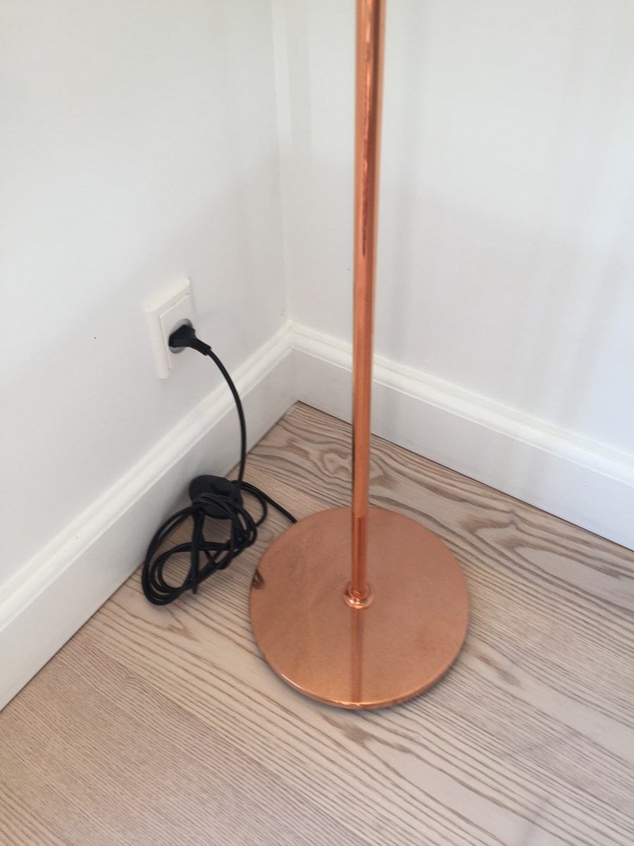

Vil gerne skifte den lange sorte ledning til en ny kort hvid ledning. Før jeg skiller hele lampen ad vil jeg hører om nogen har erfaringer med det eller ved om det er ligetil når kommer ind til der hvor ledningen er monteret. Kan se man mod merpris kunne bestille med hvid men det var jeg ikke opmærksom på dengang.

Jeg vil tro du skal "angribe " den ved fatningen. Mange fatninger har en lille låsesplit der skal trykkes ned samtidig med at der drejes rundt på gevindkanten.
Et billede ned i toppen ville nok være mere retvisende på problemet.

Der er flere slags fatninger, og  derved et par systemer i hvordan de låses.
De der kan drejes har en lille split ned på en af messing forbindelser der skal trykkes samtidig ,ed at der drejes.
En anden type skal have 2 små skruetrækkere ned med en i hver side SAMTIDIG for at du går fra hinanden. Man kalder dem en gangs fatninger, da de ikke er beregnet til at adskille men med lidt snilde så går det.
Super info Erik, så er spørgsmålet blot hvilken type sådan en PH lampe har.
