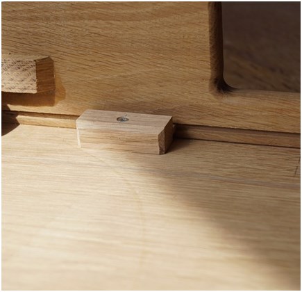

Angående bordplade og sarg:
Maskinsnedkeren viste på et projekt her på sitet fastgørelse mellem sarg og bordplade som en holder i træ der tillod at træet arbejdede.
Jeg håber maskinsnedkeren tilgiver mig at bruge hans billede, men det er absolut den ideelle fastgørelse som fortjener større kendskab.
