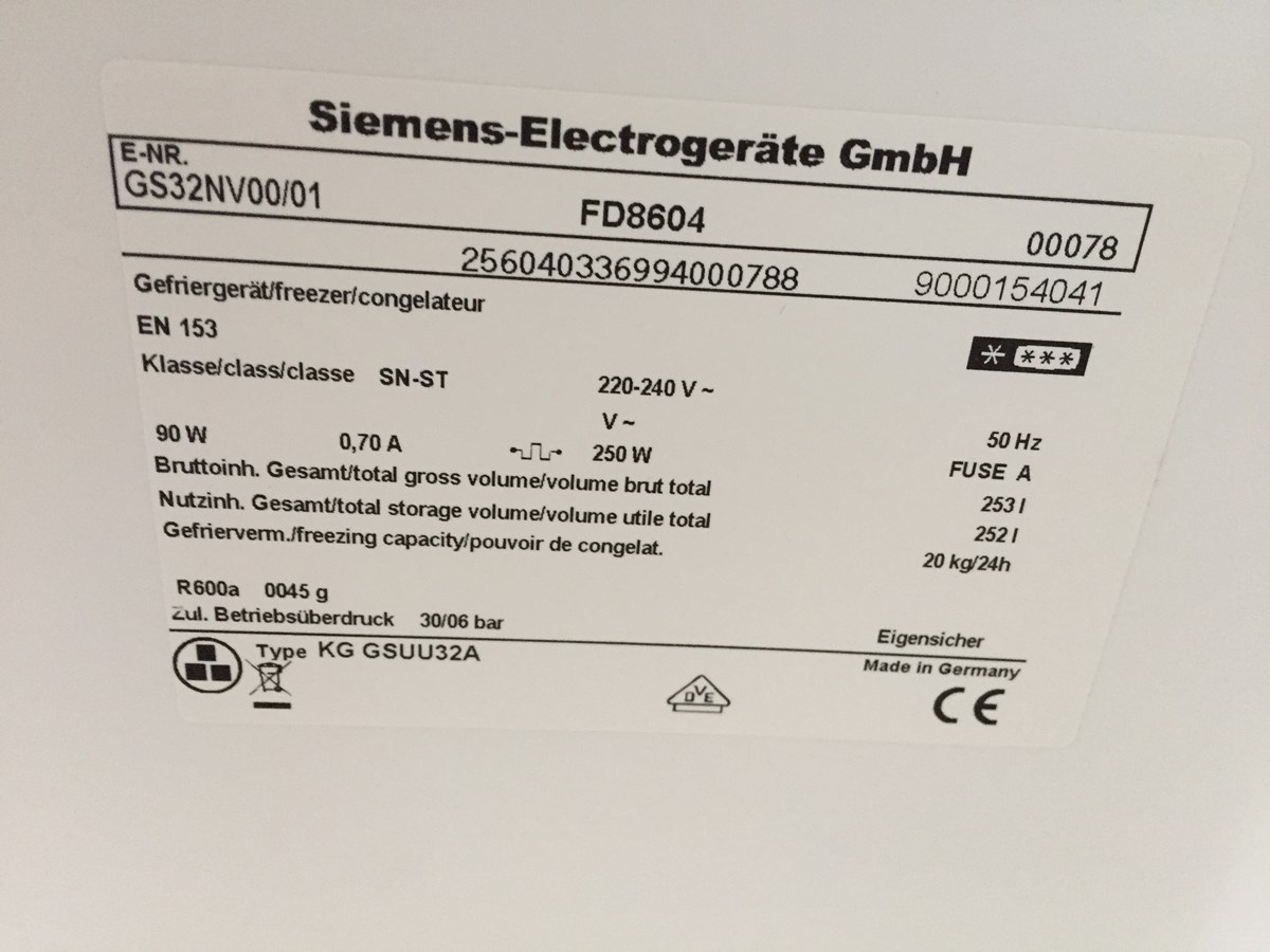

Har også taget et billede af model-info. Det tyder på at der kunne mangle kølemiddel, men kan det på nogen måde betale sig at en få en ud og kigge på det?
