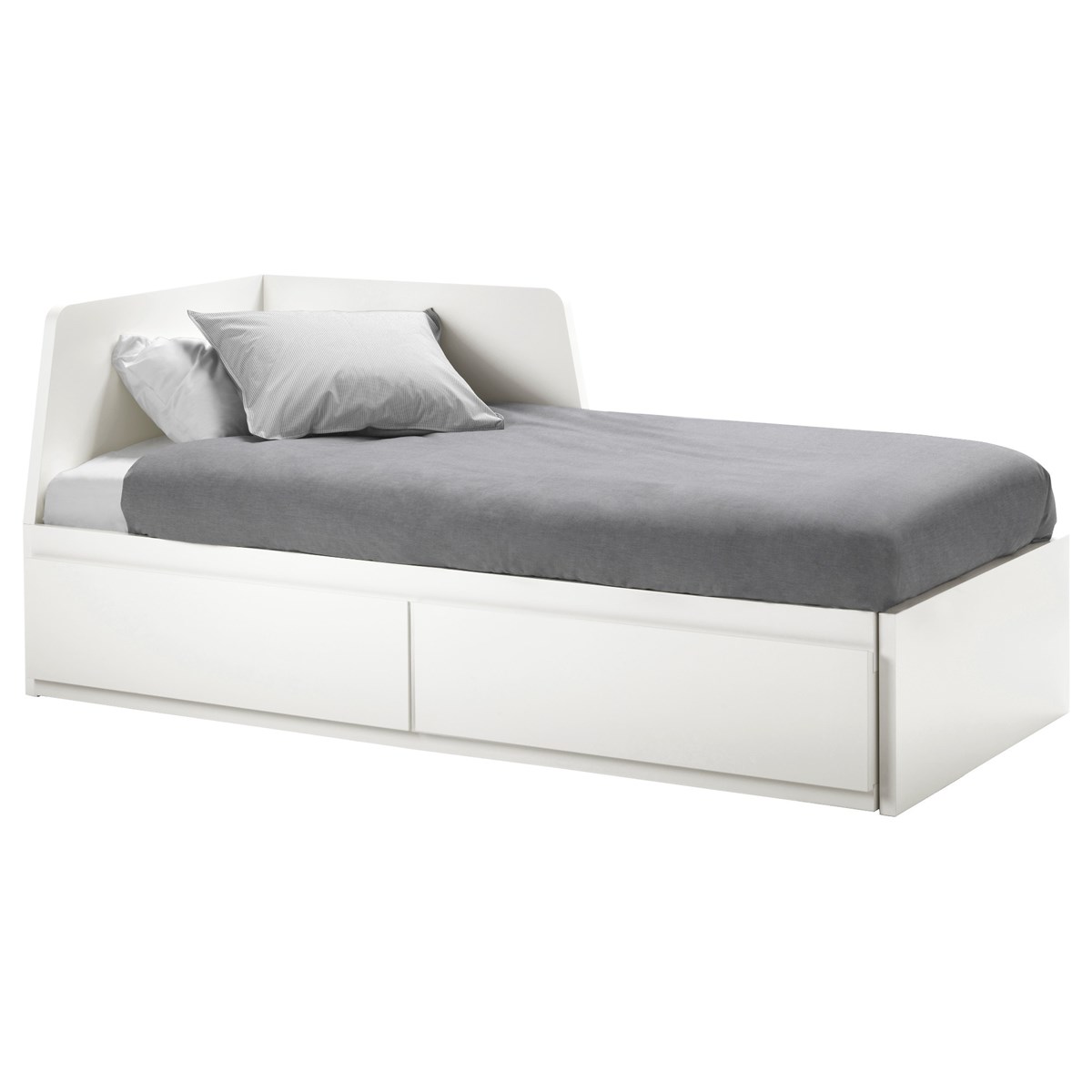

Derudover vil jeg lave et sengegærde ved hovedet og måske halvt ned langs siden - ligesom den Ikeaseng nedenfor.
