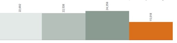

Jeg har lavet den løsning som du snakker om her Bitkit, og jeg syntes det er ærgerligt at det altid bliver fulstændig skudt ned herinde. Hvis man er omhyggelig med sin isolering så kan det godt lade sig gøre at lave det med et fornuftigt resultat.
Jeg har lavet en god og tæt kant isolering og så er der ellers lagt helt almindelig rockwool ud mellem og under strøer på 70mm i forbandt og skåret pænt til rundt om bæringer på strøerne.
Jeg har fået en kanon løsning føler jeg selv, med super komfort, har et enkelt stort vinduesparti hvor der i de koldeste tider lige er lidt fodkoldt de første 10-15 cm ellers virker det super overalt, og har ikke kunne se nogen stigning i mit mwh forbrug overhovedet. Nedenfor er der tal for 2015-2018 i 2013 og 2014 brugte jeg hhv 23 og 21 mvh.
Gulvet er lavet af to omgange halvdelen er lavet i 2014 og den anden halvdel i 2016.
