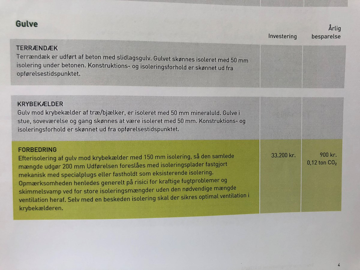

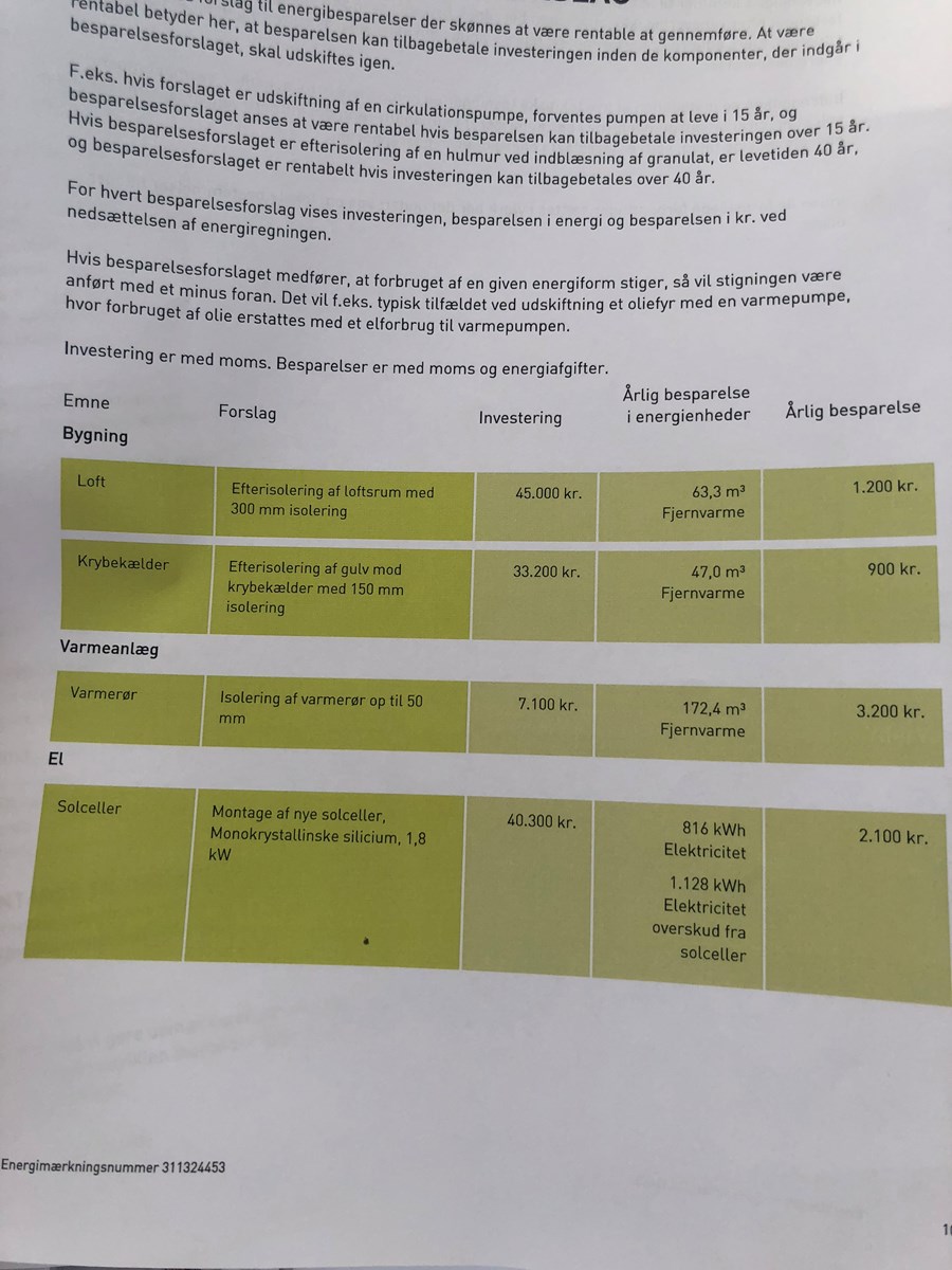

Jeg sidder med energimærke rapporten ;
Terrændæk er udført af beton med slidlagsgulv. Gulvet er isoleret 50mm under beton
Nuværende energi mærke E
Energimærke efter renteable besparelse forslag C
- der er ingen krydbekælder.
Hvad har jeg af muligheder
Din energirapport ligner til forveksling beregninger enhver kan foretage ud fra standardoplysninger. Med andre ord - den er ikke pengene værd, fordi mærkningen er politisk uden praktisk værdi.
I stedet for at fokuserer på energimærket, bør du se på de årlige varmeudgifter.
