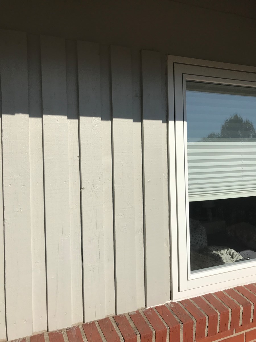

1 på 2 træbeklædning
Bør 1 på 2 facadebeklædning ikke afsluttes, så det er ventileret i enderne?
På billedet ses der er fuget i enderne, er dette ikke en fejl?
Mvh Mikkel
Det er en fejl.
Træbeklædning saves skråt som drypkant så der ikke står stående fugt.
tænkte jeg nok. Men hvordan skal sidderne og toppen afsluttes?
Siderne skal slutte tæt. Det gøres ved at montere brædderne med marvsiden ud.
Top og bund skal have en luftsprække tilstrækkelig stor, så vanddråber ikke fanges.
