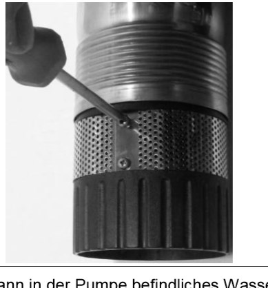

Har du prøvet at skrue si'en af, og rense den, der kunne jo sidde noget skidt, ofte kommer der urenheder i brønden, når man har "rodet" rundt.

Sien har været af og der sad ikke noget, som kunne bremse - men klappen til returløb er fjernet ( en lille aftagelig plastprop med 3 ben, som lige kan trækkes op med en spidstang ) - det har betydet så meget trykfald ved stop/start, at det kører helt ok nu. Mht. ydeevne, den fylder en 1500 L beholder rimelig hurtigt, forbeholdt lysning i slangen. ( her ca. 35mm - med 40mm pelrør/brandslange kombination ) . Løftehøjde ca. 12m og 30m slange total. Det kan anbefales, fremfor suge/injektor pumpe og andet..Mht. tryk, er der ingen problemer med sprintler, når bare den kan komme af med vandet. ( ville nok grene ud til 2x 1/2 vandslange + 2 have vandere ). Håber det kan bruges.
