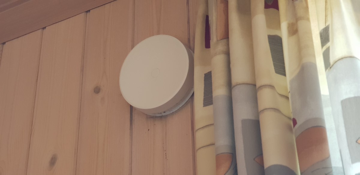

Hvor købes denne ventilationskanal? JennerHolm 142 8340 02-08-2018 19:37 Skal have passiv ventilation i et anneks. Sådan her ser de ud i resten af huset. Hvor kan de købes? 9 svar Følg tråden Annonce Annonce Annonce

JennerHolm Trådstarter 142 8340 06-08-2018 16:16 Kan man for nemhedens skyld købe sådan en her? Og er 1 nok i et 8m2 rum? Det er til et anneks med 10 cm isolering.https://www.billigvvs.dk/Ventilation-Klima-Ventilationsroer-Fittings-Ventiler--Duka-friskluftventil-komplet-med-tallerkenventil-Oe75-mm-863056.html
JennerHolm Trådstarter 142 8340 08-08-2018 11:14 Skal der 2 til i sådan et rum fx i vest og øst vendte vægge?
uldal 6695 6500 08-08-2018 11:43 man skal, når det drejer sig om luft, tænke ind og ud. Der skal kunne være gennemtræk. Det behøver ikke være i vest - nok lidt problematisk, da 75% af blæsten kommer derfra.Den ventil du skitserer kan bruges, men sikr den lidt mere mod insekter. Annonce
JennerHolm Trådstarter 142 8340 08-08-2018 11:45 Så man skal ikke vælge vest? Er det bare to sæt af dem jeg linkede til tidligere der skal bruges?
S. Fabrin 19678 4400 08-08-2018 11:55 Det står/anbefales faktisk i monteringsvejledningen at montere Øst-Vest. Undersøg om der er et net i den udvendige rist til beskyttelse mod insekter. fase
JennerHolm Trådstarter 142 8340 22-08-2018 11:10 S. Fabrin skrev den 08-08-2018 11:55:02Det står/anbefales faktisk i monteringsvejledningen at montere Øst-Vest. Undersøg om der er et net i den udvendige rist til beskyttelse mod insekter. Der er insektnet Der står den skal installeres med et lile hæld nedad, der menes vel et lille hæld nedad mod ydersiden, ikke?
S. Fabrin 19678 4400 22-08-2018 11:25 Jo, jo. Der skal være en lille hældning nedad fra indersiden til ydersiden for at der ikke skal løbe regnvand ind. Der skal bare være et par mm. hældning. fase
