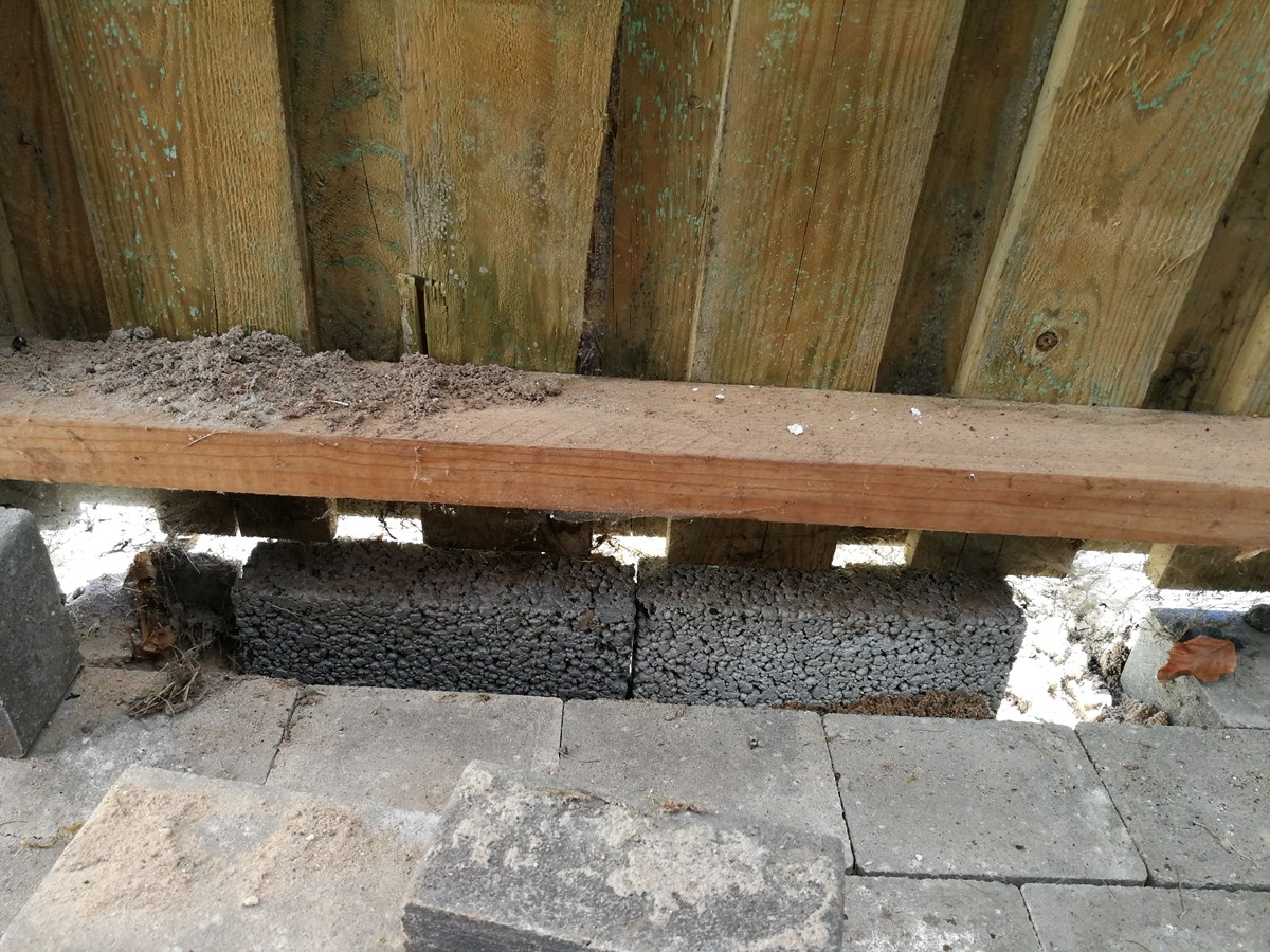

Ja-mit problem bliver hullerne ved 2 på 1 beklædningen ved jorden. Kan det fyldes op med noget flamingo og så noget fuge halløj for at gør det tæt?
Jeg tænker ikke at lave gulvet isoleret (endnu) men vil blot have et skur der ikke bliver brandvarmt om sommeren.
Fjern stenene og skru eternit strimler på indvendig side af beklædning der stikker 5-10 cm ned under terræn, eller i det mindste til underkant belægning. Tilpas sten og lig dem igen. I det nederste mellemrum på indvendig side af din beklædning monterer du små stykker tilpasset snefangsrør
