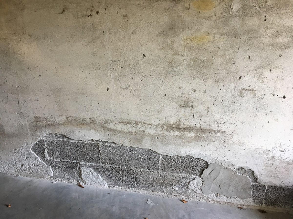

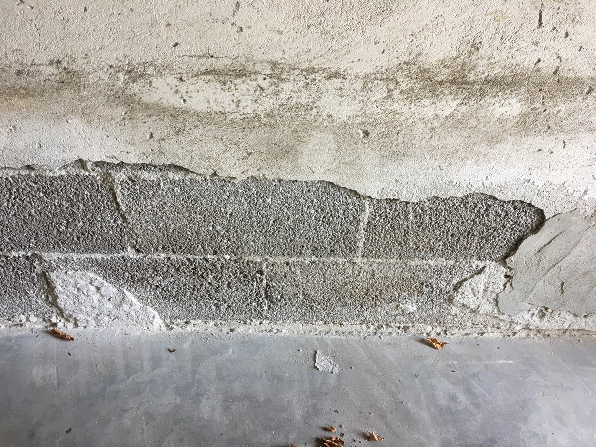

Ved ikke med beklædningen.. (tror du skal have nogle lister op, så der bliver minimum 20 mm luft mellem pladerne og muren.)
Det er ikke gasbeton, men derimod leca blokke du har, de er nemme at bore i.
Var det mig ville jeg pudse dem om igen...
Ah ja, det er selvfølgelig leca blokke og ikke gasbeton - sagde jo jeg var novice
Er det ift. fugt, at du mener der skal være nogle lister mellem plader og væg? Tænker at oppudsning er lidt mere omstændigt, men er det til at gøre, selvom man ikke er super handy?
puggie skrev den 02-08-2018 13:56:46
Det er sjovt hos mig ser det ud på stortset samme måde, der er murpap ovenpå andet skifte og pudsen skaller af flere steder nedenunder som du så fint viser på dit billede. Jeg overvejede faktisk at pudse op med noget sokkelspuds vandtæt fra skalflex eller tilsvarende.
Har du murpap ovenpå dine leca blokke? Hos mig skaller det helt vildt, og det er nærmest bare at puste på væggen før der falder mere af. Så hvis det skal pudses, tror jeg jeg bliver nødt til at fjerne alt det eksisterende før jeg lægger nyt ovenpå, for det virker ikke til at det binder så godt på væggen.
