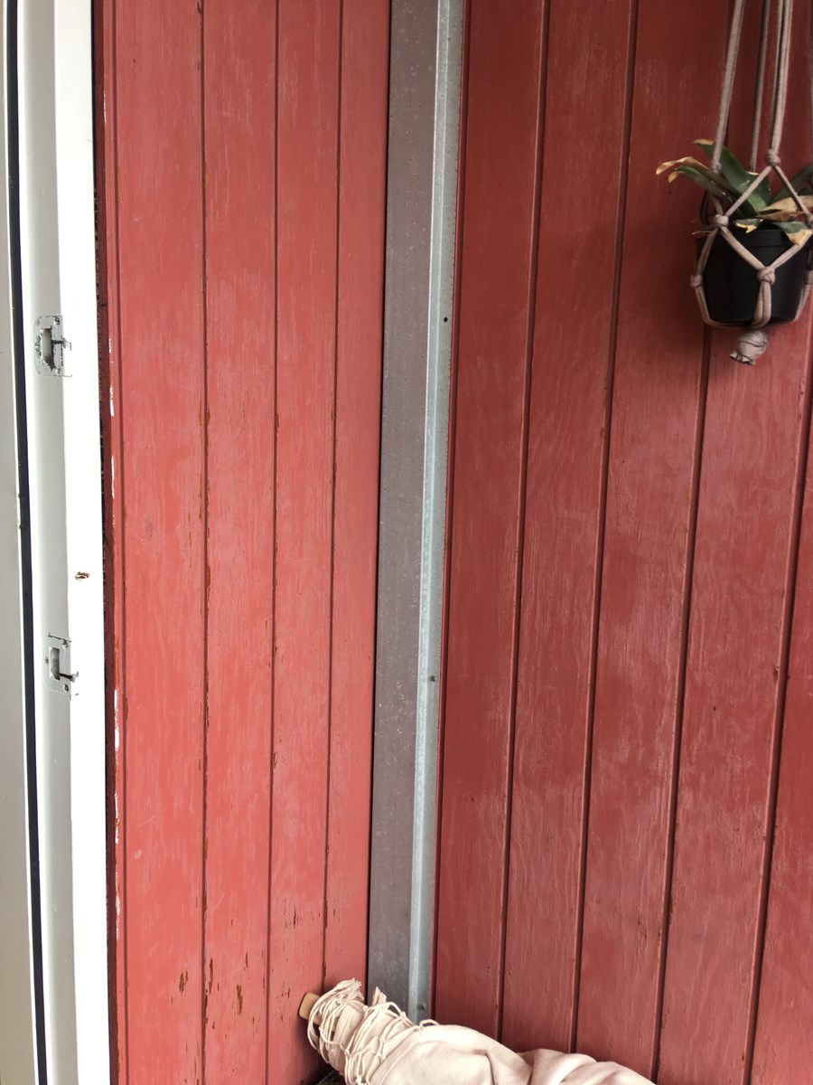

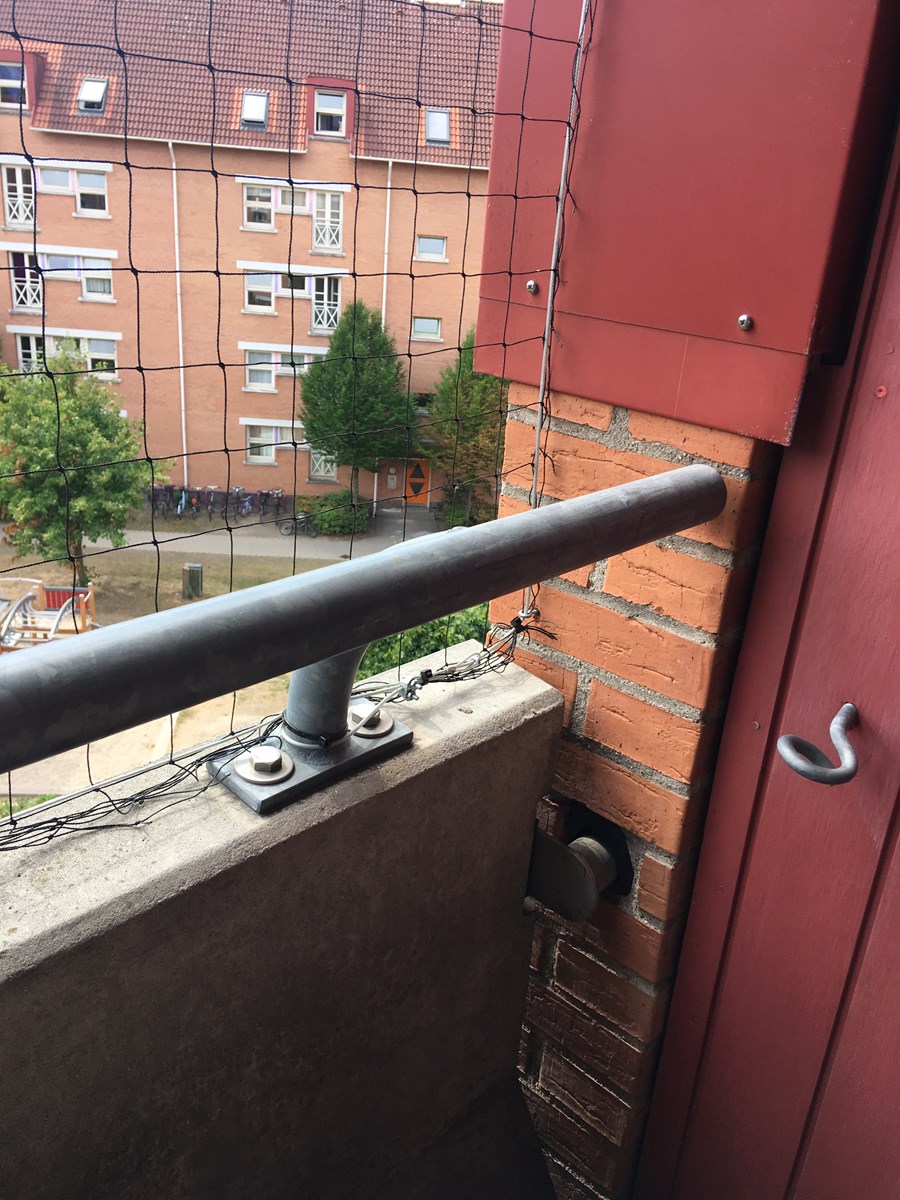

Jeg vil rigtig gerne hænge en hængekøje op ude på min altan. I den ene ende kan jeg bruge et solidt gelænder til ophæng, men i den anden ende er jeg nødt til at finde en løsning. Væggen er en hul trævæg på et par cm tyk. Silvan kunne ikke hjælpe mig. Er der nogen her der kan komme med en smart løsning?

Så er der billeder. Du har helt ret, og jeg vil helst gerne undgå kraniebrud!
Er der mon nogen løsning her?
Er der plads til en af de fritstående hængekøjer, så ville det være det nemmeste. Din trævæg tror jeg ikke holder.
Desværre ikke nej, derfor håber jeg på en anden løsning..
Hvis hjørnet på billed 1 er metal, kan du få en smed til at lave en forbindelse mellem metalhjørnet og håndlisten på billed 2 hvor hængekøjen kan fastgøres.
På den anden side ligner trævæggen ikke et stykke danefæ. Måske kan du fjerne brædderne. Monterer en solid krog i murværket, og opsætte ny trævæg.

Et stk malet 21 mm x-finer 15 *45 cm monteret på tværs på din beklædning med monteringslim og skruer, øsknen til hængekøjen fastgøres midt i denne plade.
Hurtigt, nemt og billigt 🤤
Pladen skruer du af og fjerner limrester hvis du skal fraflytte
Det lyder som en mulig løsning! Og det mener du godt kan holde en hængekøje?
Hvor mange skruer ville du bruge for at sætte pladen fast? Og evt. hvilke?
Du skal kigge nøje på din beklædning. Der hvor der er sømmet sider der en lægte bagved. Hvis et par af dine skruer til denne plade kunne komme ind i lægten så ville det være ekstra godt.
Ellers skal skruer altid have en længde så de får fuld bid med gevindet i pladens tykkelse.
