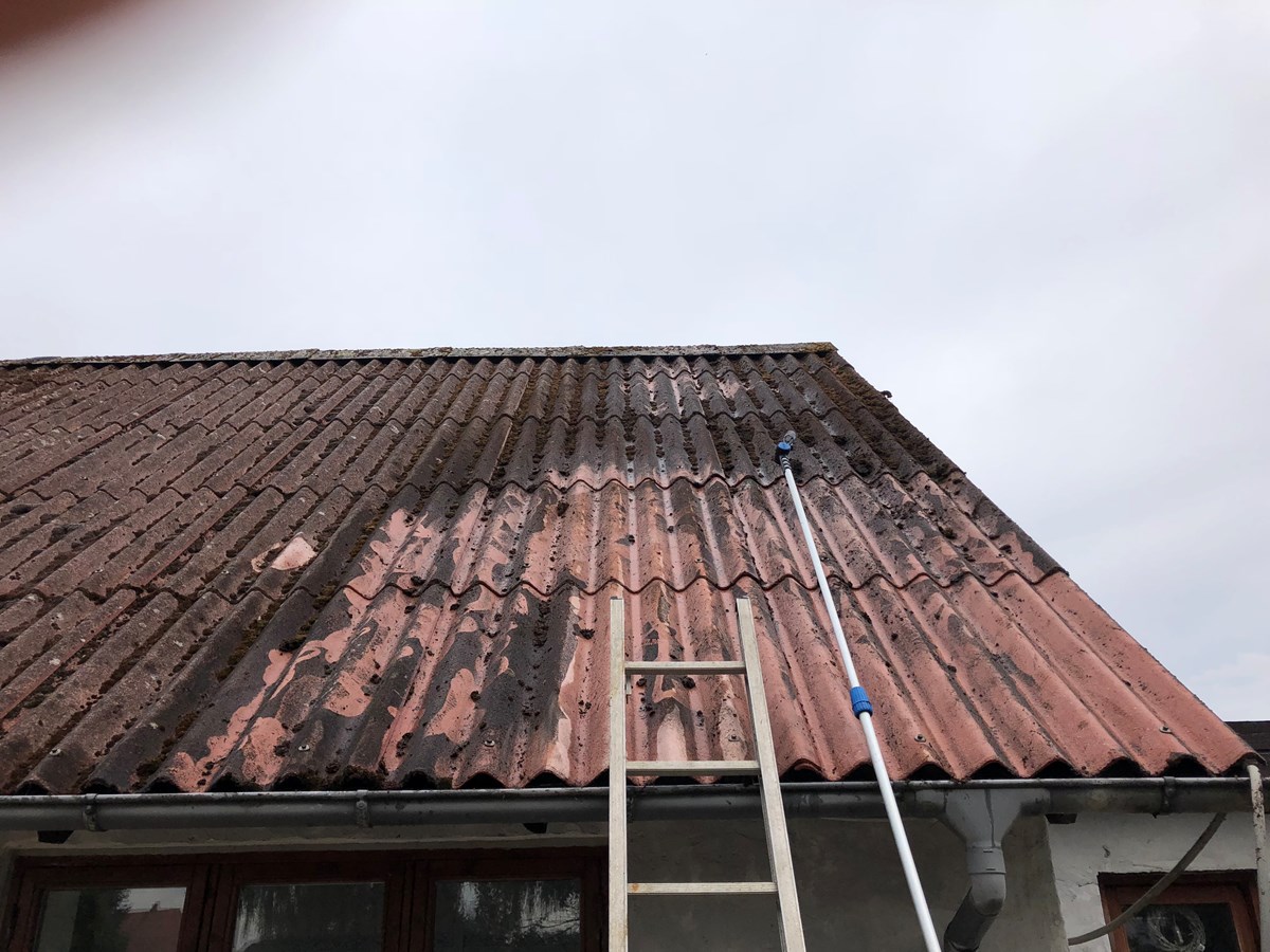

Hej LVS
Vi sidder til leje i et godt gammelt hus der har trængt til kærlighed på flere fronter, det har det også fået, og nu er vi gået i gang med at rense taget, det er fyldt med alger og skidt, og vi bruger en højtryksrenser for at få algerne af, hvorefter vi giver det Nilfisk Roof cleaner..
Problemet er, vi kan se at når det tørre, at den flotte røde farve som taget nok har haft engang bliver mere lyst pink når den tørre... hvad kan jeg gøre ? 😳

Højtryksrenser er den sikreste måde at få et pænt tag på.   Det bliver meget ofte ødelagt så der skal ny på i løbet af kort tid.
For det første ville jeg give det algefjerner først. Det skal nok have et par gange med 1 måneds mellemrum, så de dør og derved ikke hænger så godt fast. Så kan man måske komme med roof cleaner.
Farven er den blegning der altid er, og det kan kun tagmaling gøre noget ved.
Men du må jo faktisk overhovedet ikke gøre det uden at opsamle vandet og bortskaffe det på lovlig vis.
Tror ikke du kan gøre så meget ved farven, udover at male taget.
Du må ikke bruge højtryksrenseren, hvis taget indeholder asbest.
Roof cleaneren må du gerne bruge, sprøjt algemiddelet på, og lad det virke i nogle uger.

 Hvorfor må der ikke bruges højtryksrenser hvis det indeholder asbest, chancen for at det gør er nok høj
Det er helt sikker at det indeholdes asbest med den alder. Der er lovgivning omkring højtryksrensning af tage. Jeg kender ikke specifik alle grunde, men asbest kan give lungeskader på længere sigt også ved kortvarig påvirkning. Og alt den vandtåge der er i luften indeholder asbest.
Desuden er vandtrykket alt for højt til at tagplader kan holde til det. Jeg kender flere eksempler hvor folk har brugt højtryksrenser og 1-3 år efter regner det ind. " Vi troede ikke det gjorde noget"

 Hej tak for svar har lige læst om det og må nok stoppe selv om jeg rigtig gerne ville have det ordnet..
Hvilke måder kan jeg rense taget på? Ville et firma være at foretrække her så?
Hvis tagpladerne er med asbest (ca fra før 1985), må de ikke rengøres med højtryksrenser, og der findes eksempler på, at man kommer til at rengøre terræn m.m. (også naboens) hvis der konstateres asbestforurening.
Som skrevet før Først algefjerner f.eks. Eco style Så lad det virke nogle uger, og når det er så meget eventuelt gentage processen.
 Der er masser af firmaer der vil sprøjte sådan et tag for 1000-1500 kr. De har et langt rør og kan gå på jorden og lægge algefjerner ud.
Her er link til en KRAK søgning. Nogen gør det til 725,00 med moms Scroll lidt ned i den hvide bjælke til højre.
Du kan godt få et firma til at rense taget af, de bruge en kasse omkring dysen der sørger for vandet ikke sprøjter, samt de opsamler vandet/filtrerer.
Men det er ikke godt for taget, og jeg vil kun anbefale det, hvis i får det malet bagefter.
Desuden sker det ofte, at sådan en rensning blæser asbestfibre ind på, isoleringen på loftet, så isoleringen bør skiftes.
Det sidste (asbestfibre ind på loftet) kan i jo kigge efter, der hvor i har brugt højtryksrenser. Selv om der skulle ligge lidt grå striber er det jo ikke asbest fibre det hele, så jeg ville ikke være nervøs for det lille hjørne.
Du kan børst taget rent med en stiv kost før du behandler med algefjerner.
