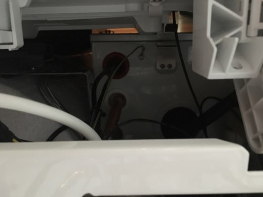

Er der to cirkulationspumper? En til centralvarmen og en (mindre) til det varme vand. Et billede af systemet uden kappe på, så men kan se, hvad der indeni, ville være fint.

Hej igen
Jeg kan ikke rigtig få kappen af (jeg er bange for at skille noget af, jeg ikke umiddelbart kan samle igen). Jeg har dog forsøgt at tage et billede nedenfra.
Vores vvs'er fortalte os, at der er én pumpe til varmesystemet. Ingen til brugsvandet.
Jeg vil tro, at der er cirka 2 meter til det nærmeste tapsted (en håndvask i samme rum, som varmvandsbeholderen står i). Og der er cirka 10 meter til det fjerneste tapsted (vores badeværelse på 1. sal).
