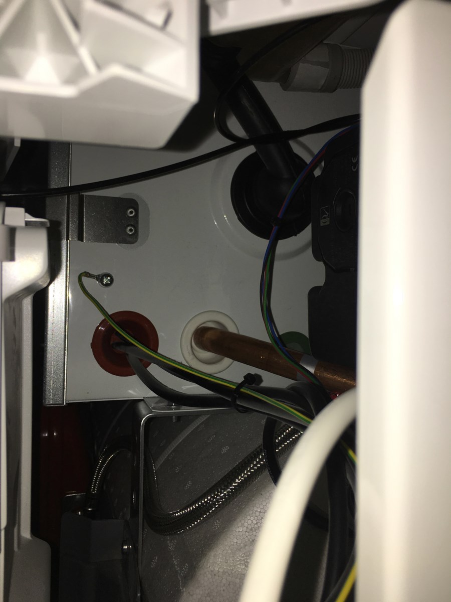

Er der to cirkulationspumper? En til centralvarmen og en (mindre) til det varme vand. Et billede af systemet uden kappe på, så men kan se, hvad der indeni, ville være fint.

Ja det er ret sikkert at der ikke er noget cirkulationsrør, men som Fabrin skriver, lad os se nogle billeder / høre lidt mere om 2 cirkulationspumper.

Jeg kan ikke rigtig få kappen af (jeg er bange for at skille noget af, jeg ikke umiddelbart kan samle igen). Jeg har dog forsøgt at tage et billede nedenfra.
Vores vvs'er fortalte os, at der er én pumpe til varmesystemet. Ingen til brugsvandet.
