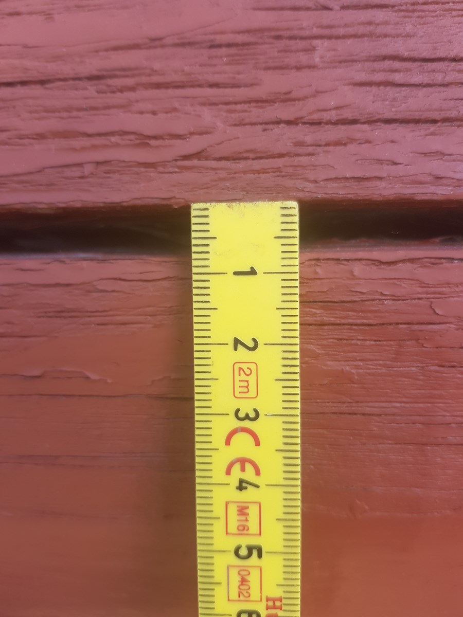

Min kæreste og jeg er de lykkelige nye ejere af et smukt Bjælkehus fra 1999. Nu skal vi så igang med at give hele huset en "ordenlig tur" udenfor. Vi har desværre rendt hovedet lidt på sømmet, da vi ikke aner hvad vi skal stille op med de små revner der er i bjælkerne. Vi påtænker lidt at slibe bjælkerne ned, give de rå bjælker en god gang træbeskykkelse, "spartle" revnerne ud med linolie kit og dernæst male huset i svensk rød. Er vi nogenlunde på rette vej med sådan en arbejdsgang?

Jeg vil foreslå ikke at spartle revner. Det har været knastørt i dk nu i 1,5 mnd og alt træ er skrumpet. Slib alt løst ned og giv huset  linoliemaling eller trætjære.
Når den relative fugtighed stiger til efterår/vinter tror jeg revnerne vil gå i sig selv, idet træet udvider sig

Kan man forresten male med en linoliemaling ovenpå en traditionel oliemaling?
hvis du ikke sliber til bart træ og du ved hvad huset er behandlet med før, er det bedst at fortsætte med samme produkt, medmindre det er plastikmaling.
