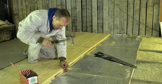

Glemte lige - dampspærre (alu) under gulvbrædderne som her, og ikke som XL-Byg-manden anbefaler.

Hvad du har fået anbefalet kan lade sig gøre, men husk at de massive fyrreplanker ikke må slås helt sammen under lægningen.
Husk ekspansionsfuge mellem plankerne, og hvert gulvbræt skal fastgøres omhyggeligt til underlaget.
