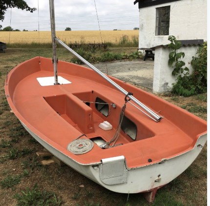

Det endte (eller rettere: begyndte :-) ) med en Triss Giggen fra '71. Relativt slidt jolle men med rig, sejl, ror, anker og jollevogn bragt til sommerhset og sat i vandet ved Vordingborg fra Ballerup - til 7.000,-
Vi er meget glade for den og det næste "projekt" bliver at hjemmesy en kaleche der holder regn og (ISÆR!) mågeklatter ude samt at lukke hullerne ind til inderskroget med nogenlunde vandtætte luger. Jeg har nemlig ladet mig fortælle, at hvis den blive bordfyldt, så kan man altså ikke øse den imens man er ombord... den ligger simpelthen for lavt når inderskrogt er fyldt med vand. Så der er altså flere grader af begrebet "synkefri" :-)

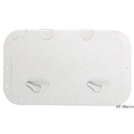

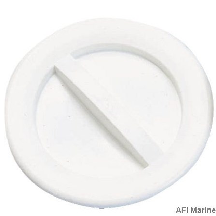

Nu ved jeg ikke hvilke form for "huller" du vil sætte luger i.
Men der findes et "utal" af inspektions luger som er vandtætte, og endda til overkommelige priser.  https://afi.dk/202-luger
INSPEKTIONSLUGE HVID Ø145 MM

Tak! Det var da et fint site til den slags :-)
Der er vist mere luger formet i et rektangel - a la:
Hullerne i båden ser således ud:
Men det lidt tricky er, at den tofte/bænk eller hvad de der kaldes, som man sidder på, buer let i det lodrette plan - hvlket jeg ikke tror præfebrikerede luger gør... :-o
