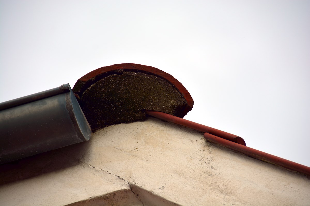

På mit tegltag med valm, sidder der noget kit med flamingokugler i enderne at rygningsstenene, og det har sluppet stenene og er ved at falde ud, og hvepsene har en fest.

Tak, men det er i enderne , så der skal en del til.
Billedet viser delvist problemet...

Her er et aktuelt billede fra i dag....

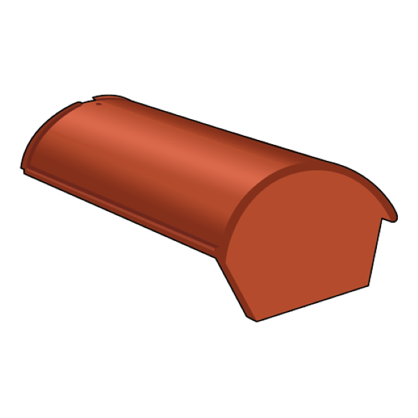

Du skal have en rygningssten ala denne:

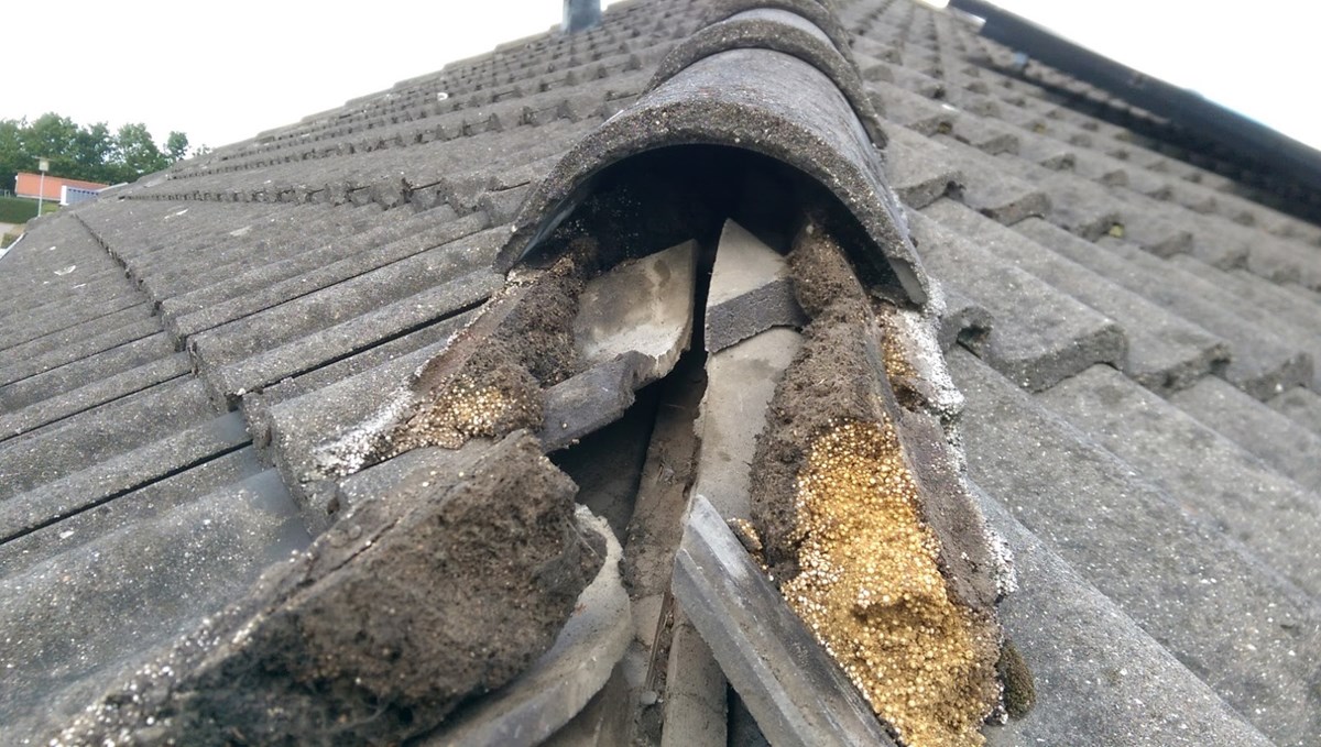

hvis billede 2 er dit tag. Billede 1 ligner ibf dobbelt s betontagsten med en sjov løsning på rygningstenene langs graten
Det første var blot et billede fra nettet. Mit tag er billed 2,
Tak for forslaget, det ser rigtigt ud, men kan det virkelig fås i tegl ?
Ja

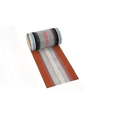

Normalt bruger man denne under rygningsstenene;
Rygningen har det foreløbig OK, til trods for huset er 20 år gammelt. Men enderne er den gal med.
Så jeg må se om jeg kan finde enten det der Nutella med flamingokugler, eller den smarte tilpasning i tegl.
