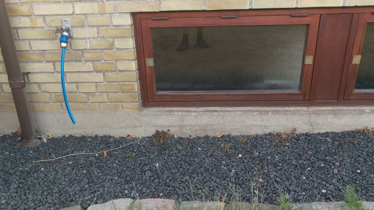

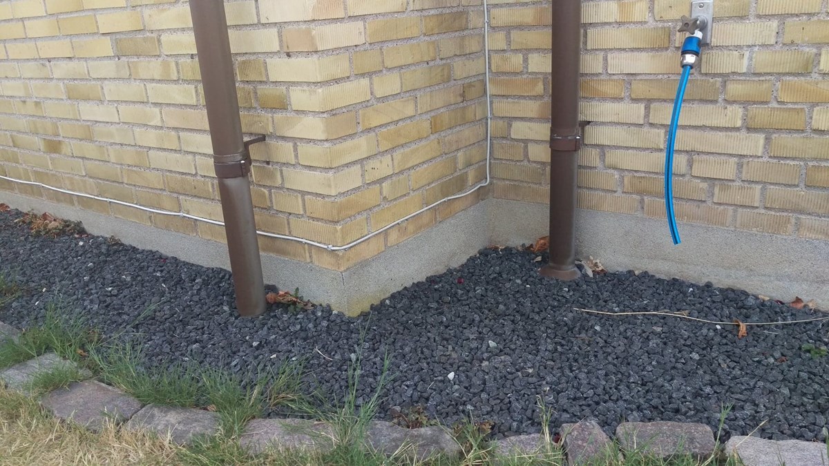

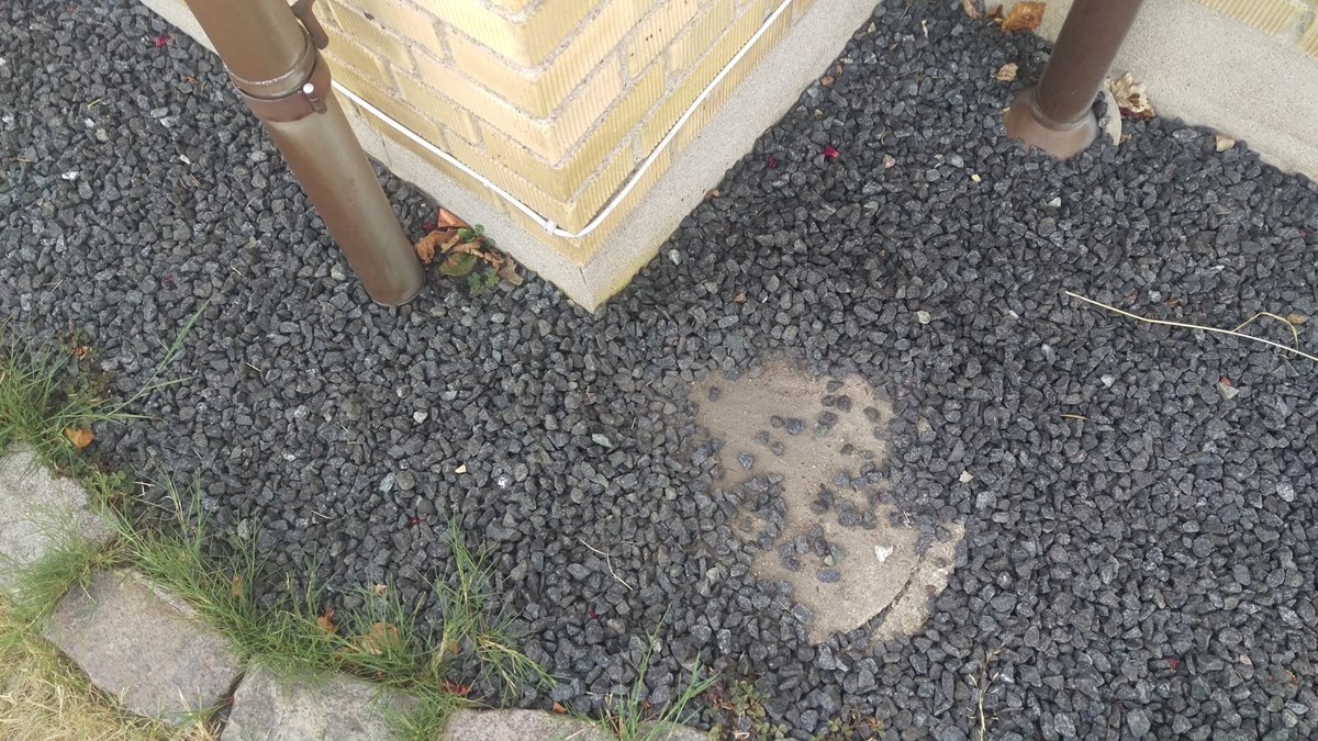

Der er vist ikke andet at gøre, end at jeg må igang med spaden..    Har vedhæftet et par billeder - ved ikke om der kan siges mere ud fra dem?
