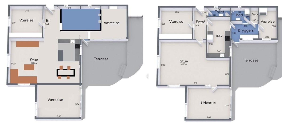

Har planlagt noget lign dette :
Er der tips tricks der kan være behjælpelig på vejen, der er første gang jeg bevæger mig ud i det her område. Vil lave det meste selv
Huset er 100m2, 117 med udestuen som skal godkendes.

Bitkit: Ud fra din tegnig får du en væsentlig bedre udnyttelse ved at forenkel rumopdelingen. Det fremgår ikke af tegninen, men direkte udgang til terrassen fra både køkken og værelse er guld værd.
P.S. Dette er en af de bedste nyindretninger jeg har set af 50'er huse.

Rantzau, hvad mener du med '' Ud fra din tegnig får du en væsentlig bedre udnyttelse ved at forenkel rumopdelingen. Det fremgår ikke af tegninen ''
har du evt forslag til en bedre løsning?
