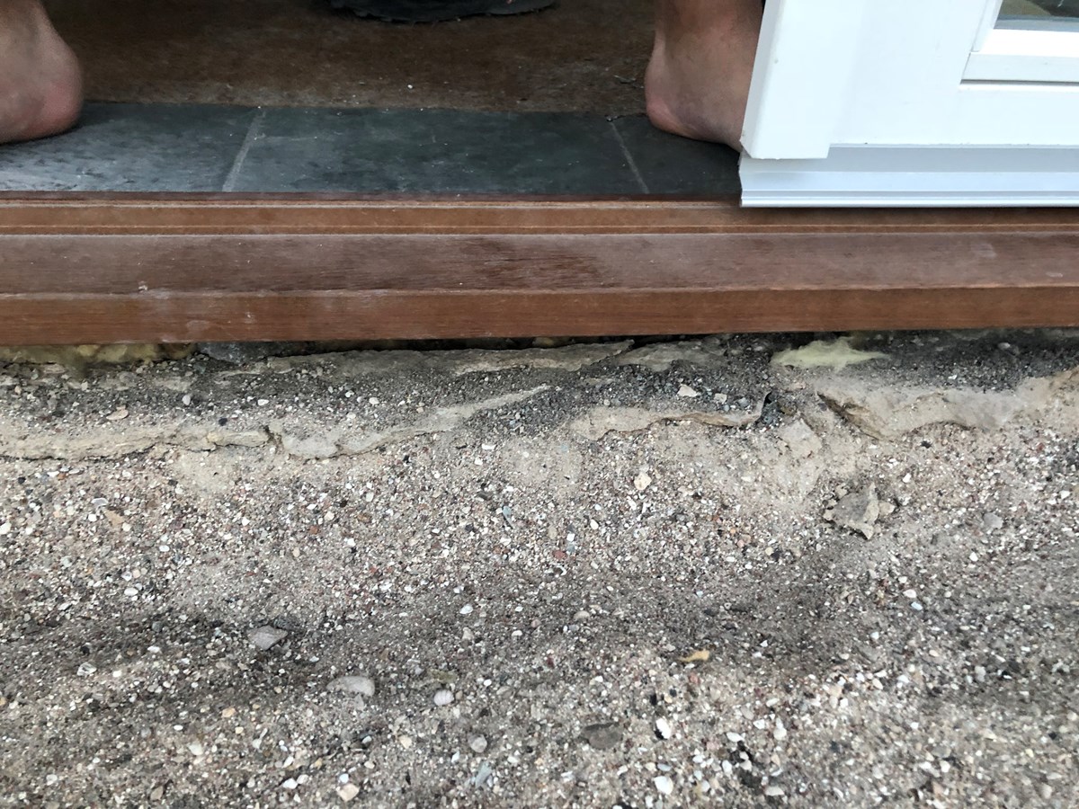

Hul under hoveddøren
Hvordan fixer jeg det her?

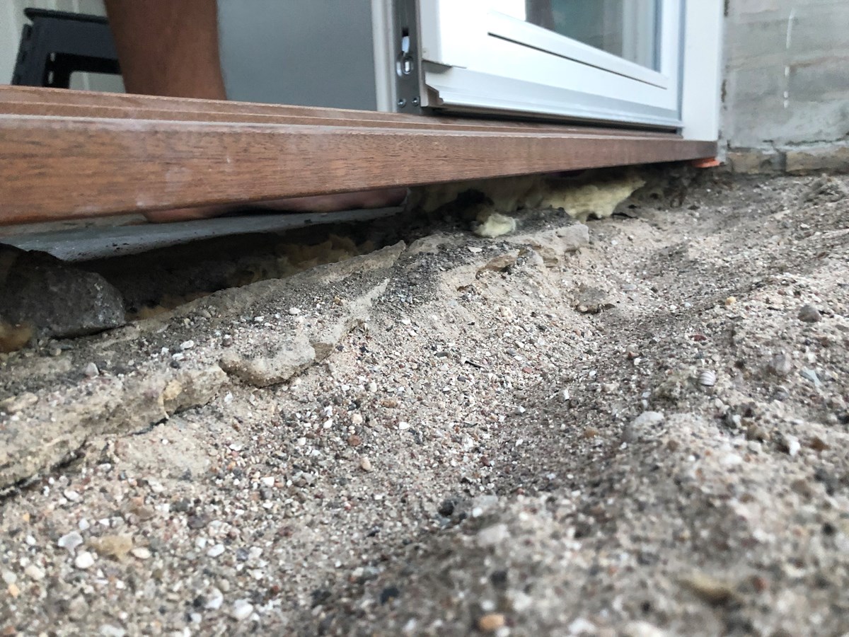

Du skal have noget som kan bære dit bundstykke, så jeg vil blot foreslå en sand/cementblanding 4-1. Husk at svumme først og at du skal have murpap op under bundstykket. Så fylder du bare op under bundstykket, husk dog lige at gøre plads til en fuge ca. 10 mm. bred oppe under bundstykket.
