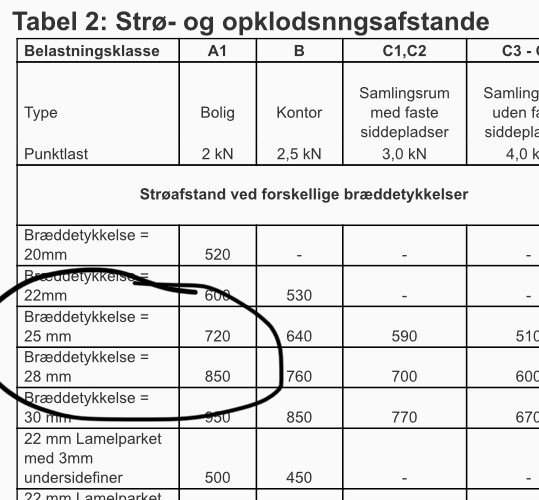

Men mit spørgsmål går på. Gulvet skal lægges på bjælker/strøer som i ser på billedet med en c-c på mellem 60 og 80cm. Min umiddelbare tanke var at lægge 25mm forskalling til 20mm slanger, varmefordelingsplader gulvpap og så lægge 12mm gulvspån ovenpå, inden jeg slutter af med et fuldlimet sildebensparket. Så er de 25mm forskalling + 12mm gulvspån nok til at give tilstrækkelig stivhed?
Er der andet jeg skal være opmærksom på? (Og alternativt, er jeg helt galt på den ift. opbygningen?

Stod jeg med det projekt, ville jeg mene at 60-80 cm imellem er al for meget. Der ville jeg lægge en bjælke imellem.

Den tabel har jeg også læst. Jeg tænkte at 25/28mm forskalling var okay ifølge:

Var det til mig selv, ville jeg gå en gå en dimension op.

Du tænker 28mm forskallingsbrædder?
