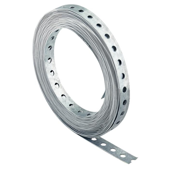

Det er ikke det samme. Det som jens beskriver kan du lave med:
Og det skal være skråt, ellers afstiver det ikke konstruktionen..
Og skru nogle trekanter af krydsfiner ind i øverste hjørner. Tænk vindtryk. Hulbåndene fylder mindst.
