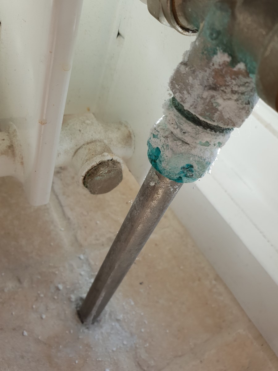

Kalklignende pulver ved radiator
Jeg er nyligt flyttet i hus,
hvor jeg er faldet over dette, ved en af mine radiator.
Det er måske et dumt spørgsmål, men hvad er det, samt er det nok jeg kan gøre noget ved?
Det er IR på messingfittings. Det stammer far utæthed, så det bør du gøre noget ved så det bliver tæt. Du kan tørre det af eller med fint slibepapir, og bagefter spænde fittings lidt mere sammen. Der skal bruges 2 nøgler / rørtænger så der kan holdes imod.
Hvis du kan se på aftegninger at vandet længere oppe fra, så er der det skal spændes sammen.
