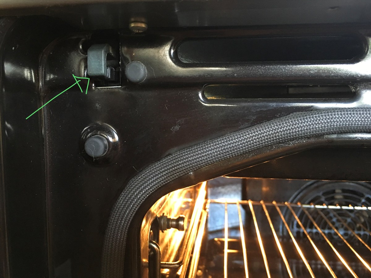

Den lille”flap” markeret med grøn pil har flyttet sig så jeg nu ikke kan lukke min ovnlåge! Jeg har prøvet at slå børnelås til og fra det hjælper ikke! Nogen der kan hjælpe?

Det ligner låsen, der aktiveres ved pyrolyserens. Kender ikke lige Gorenje, men prøv at tag strømmen på den helt (sluk på relæ), og tænd for den igen efter ca 5-10 min og derefter vælg en ovn funktion.
