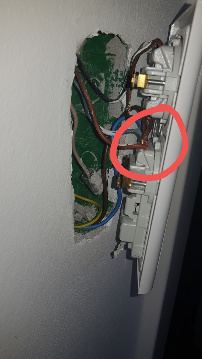

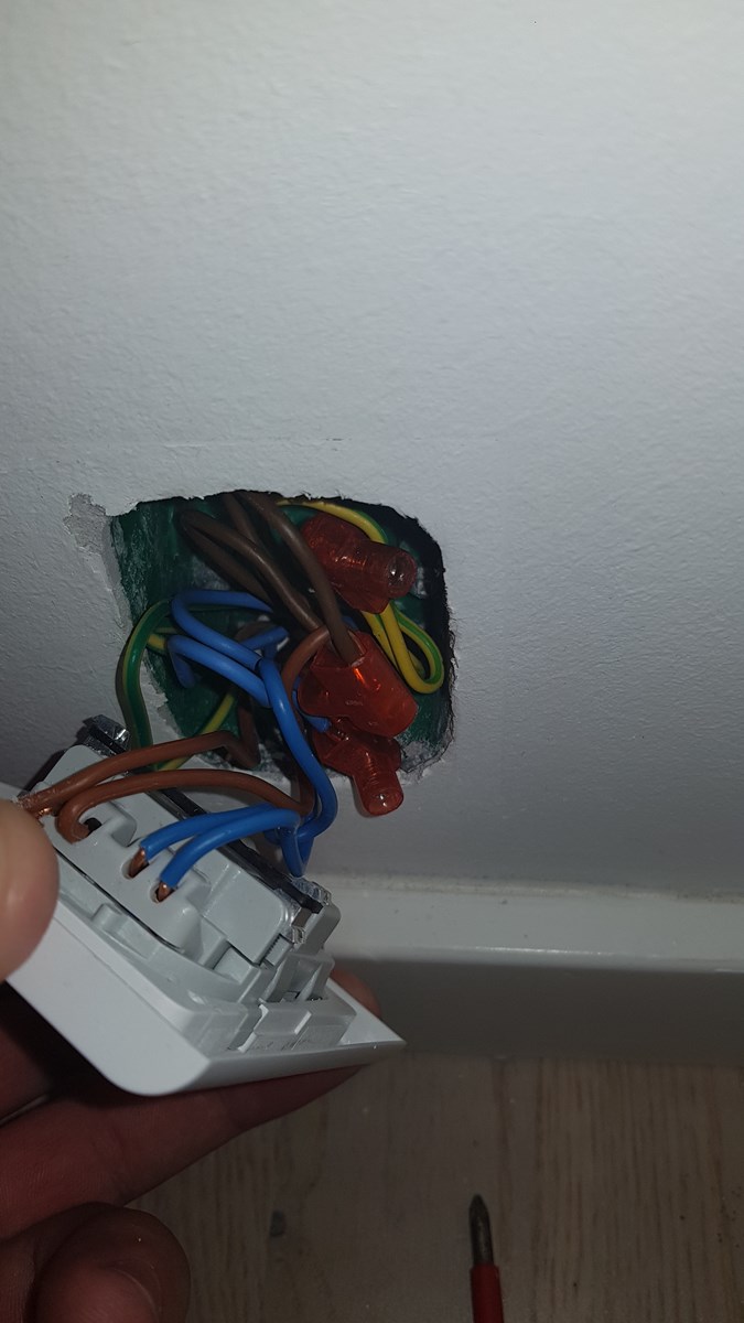

1 er det lovligt at have samlemuffer inde bag stikkontakten, hvis der i stikkontakten ankommer 3 blå ledninger og hvor det er en umulighed at få 3 ledninger til at sidde i stikkontakten pga tykkelsen. (billede 1) Såfremt det ikke er lovligt kan det vel løses med en dobbelt stikkontakt-altså 2 stikkontakter ved siden af hinanden.    Billede 2 er vel ikke en ulovlighed?  På forhånd tak.
det er fuldt lovligt
Det ser ud til at der er 3 ledninger i en klemme for 2 ledninger (2 huller). Ifølge LK må der var 1 ledning pr. hul.
Det er ikke nødvendigt med tre ledninger i stikkontakten i det nederste billede. Der kommer to brune fra dåsen. Monter en i afbryderen og en i stikkontakten. De to huller i afbryder og stikkontakt forsynes med en stump ledning, så er der forbindelse.
Hvorfor er jordledningen ikke tilsluttet i stikkontakten i det øverste billede? Det ville fjerne en samlemuffe og give lidt mere plads.
Det er lovligt med en samlemuffe eller flere bag stikkontakt når det sidder i en dåse. Men det kommer ind under det der kaldes dårlig planlægning af installation. Man bør planlægge sin installation så der kun kommer 2 kabler/rør til hver stikkontakt. Oppe ved lampesteder helst maks. 4 men til nød 5 stk.
ja dårlig planlægning. det ved jeg godt. men skulle lige have en ekstra stikkontakt på et andet sted. men var lidt usikker på det med samlemufferne. og det på billede 2 med ledning kan jeg godt se, når jeg kigger på det nu. Der kommer nok flere elektrikerspørgsmål fra tømreren. men 1000 tak for svar.
