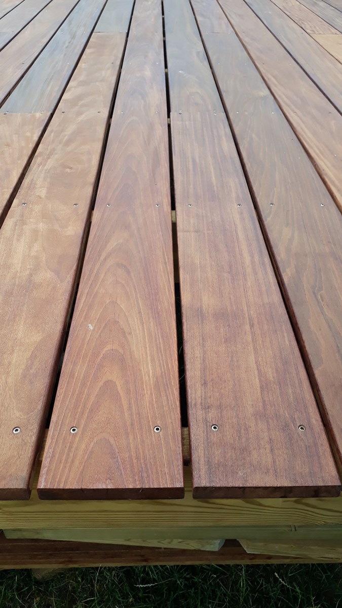

Jeg har bygget en terrasse med IPE brædder, og skal nu sætte stolper op til lidt overdække. Hvilke træsort vil være godt til dette? Da brædderne er flotte er trykimprægneret ikke en mulighed. IPE stopler er meget dyre, så måske andet kan bruges? Kun én af dem skal indgå i den bærende konstruktion. Mål ca. 10x10 cm.
Skal også have nogle lægter på tværs med 4 meters spænd.

Billede af mine terrassebrædder

Hvad med alm trykimprægnerede stolper, og så beklæde dem terrassebrædder af sammen type.
Alternativt ville jeg male dem, det med to forskellige typer synligt træ er jeg heller ikke så meget for.

Jeg vil gerne have træ look, og at beklæde dem bliver vist ikke særligt nemt (og meget tykke stolper). Er der ikke andre flotte træsorter man anbefaler til stolper?
Interessant fremgangsmåde, men jeg tror det bliver svært. Brædderne er slet ikke lige og bliver rettet op imens man fastgører dem til underlaget.
Du kan bruge Robinie træ. 10x10x250 koster omkring 300 kr. Det er dog relativt lyst, men det kan måske være meget godt at bryde det mørke Ipé. Flot og ekstremt varigt træ - med Ipé og Robinie har du en terrasse som nok holder længere end du gør;-)
