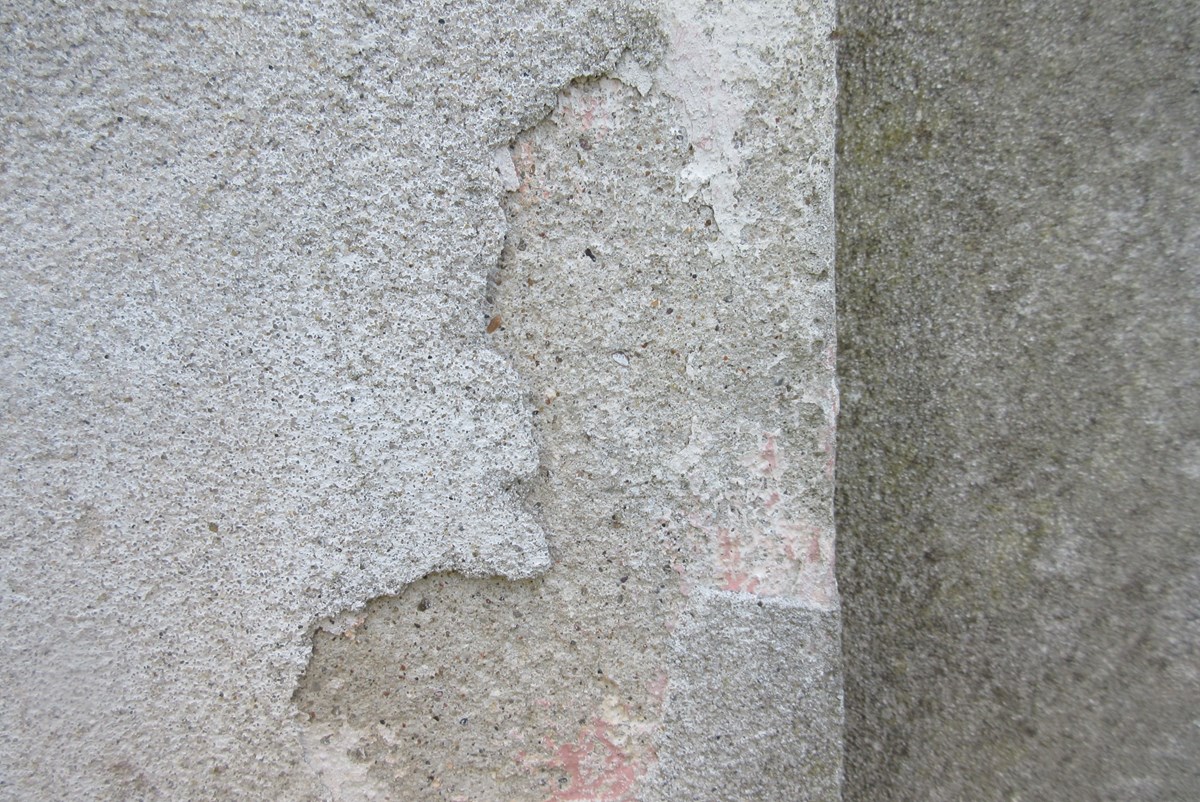

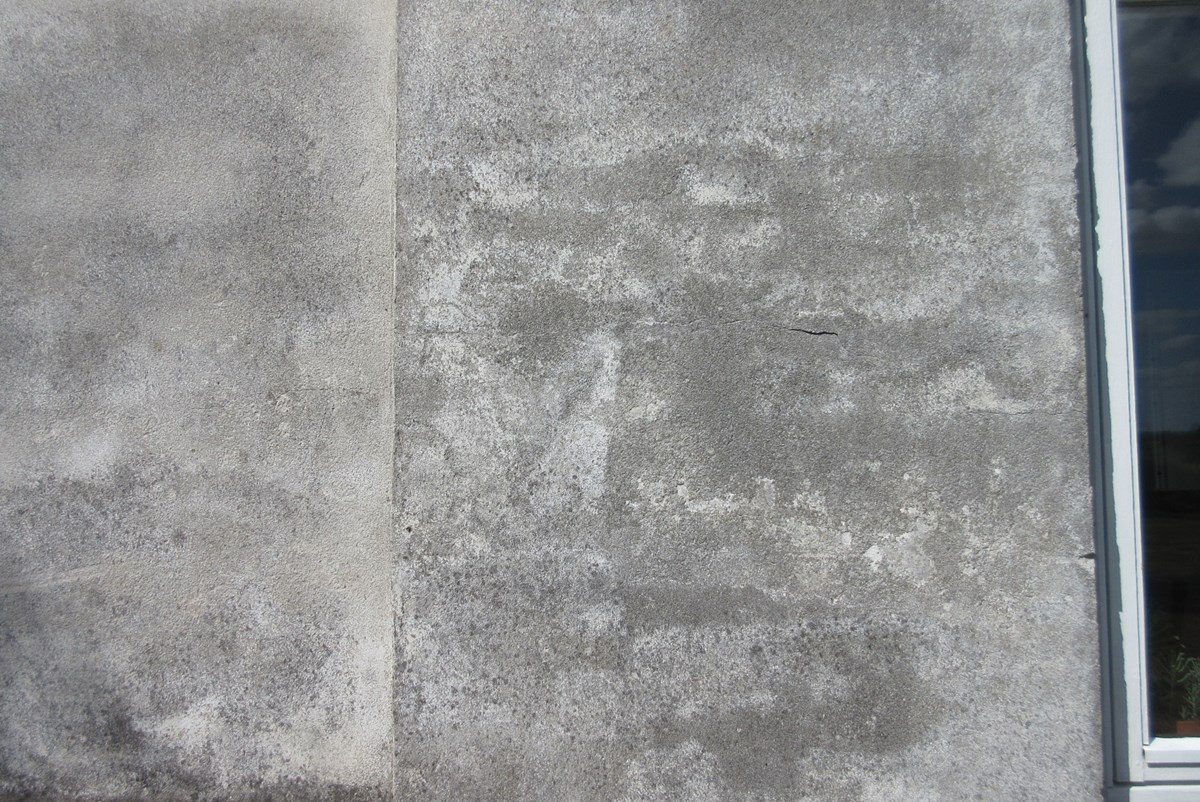

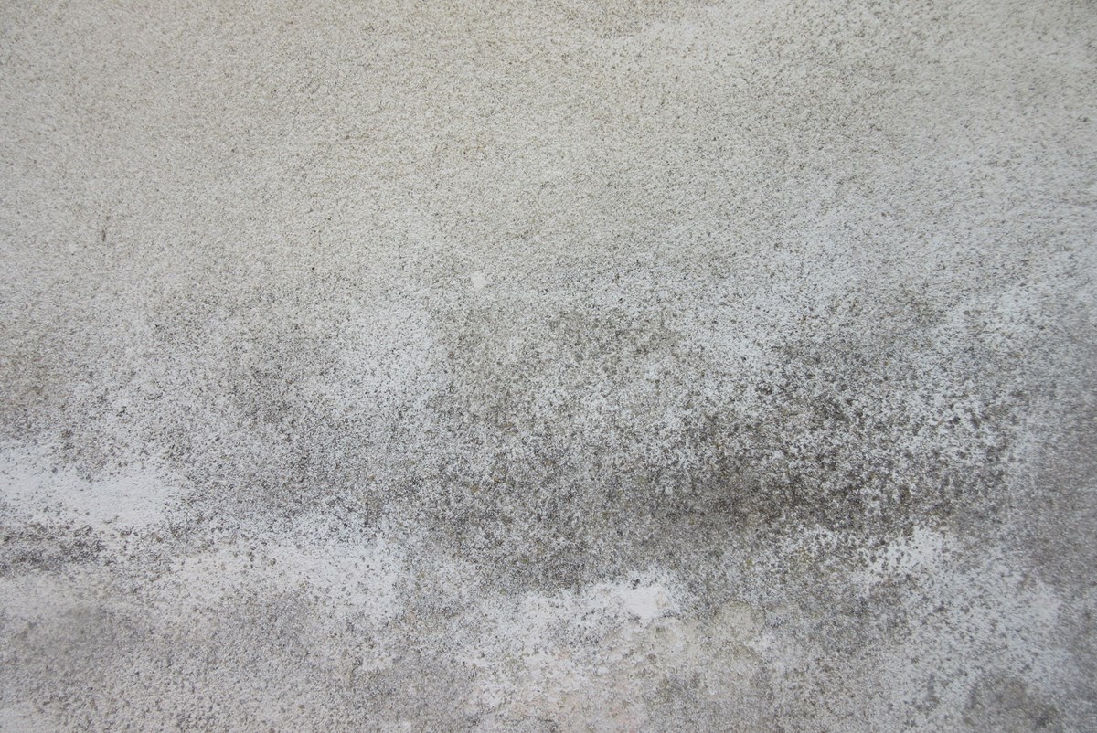

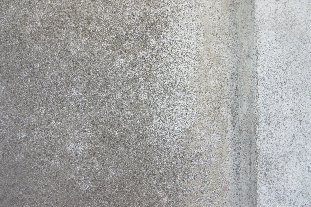

Her er lige et par billeder
Væg mod nord.
Dør muret til med lecablokke og pudset med kalkpuds.
Her er finpudsen gået løs på et mindre område. Den tilmurede dør til højre.
Mur mod syd efter 25 år uden vedligehold. Den trænget lidt nu. Den lodrette kant en kanten af et tilmuret vindu.
