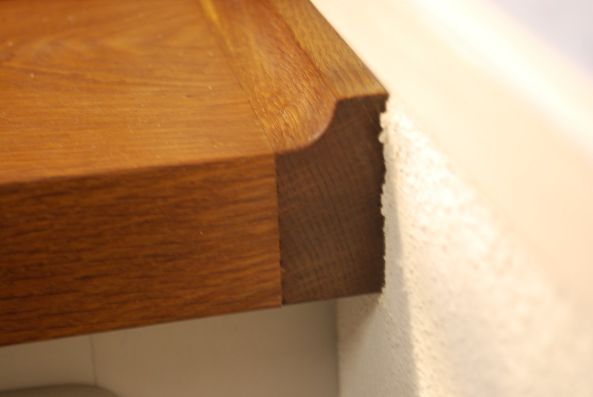

Jeg skal have monteret en hulkehlliste i eg på en eg-bordplade, som er monteret op af en væg af gasbeton.
Jeg er i tvivl om, hvorvidt jeg skal lime hulkehllisten fast som vist her: https://goerdetselv.dk/koekken/koekken-tip-flot-finish-med-lister
Eller om jeg skal bruge listesøm eller begge dele?
Hvis den skal limes, er det så fint at benytte turbo tack?
Synes jeg kan læse, at det er svært at få klemt listen ordentlig ind til væggen, når den limes.
Hulkehllisten er kun 15x15 mm, så der nok kun 9 mm, på den ene side at lime på.
Du bør lime listen fast som vist i indlægget. Søm i gasbeton holder ikke. Turbo tack ser ud til at være OK.
Skurelisten skal fastgøres til bordpladen. Eg skal limes og skrues fast. Husk at bore for.
Den vise hulkehl er ikke rengøringsvenlig. Jeg vil anbefale en skureliste som vist:
Det er til et kontorbord, så der skulle ikke gerne ophobe sig alt for meget snavs.
Skal man egentlig sætte listen i spænd op mod gasbeton væggen i længere tid? Hvis ja, er der så en nem måde at gøre dette på?
Hvis begge dele er helt lige, er der ingen grund til at sætte det i spænd.
Turbo Tack binder meget hurtigt, så du skal blot presse den godt ind på plads.
Mvh Regmos
Tømrer emeritus
En hulkehl i eg skal altid monteres til bordet. Alt andet er irrelevant.
Eg skal altid montere træ mod træ.
Tak for svarene. Listen er på plads. Så håber vi det holder
