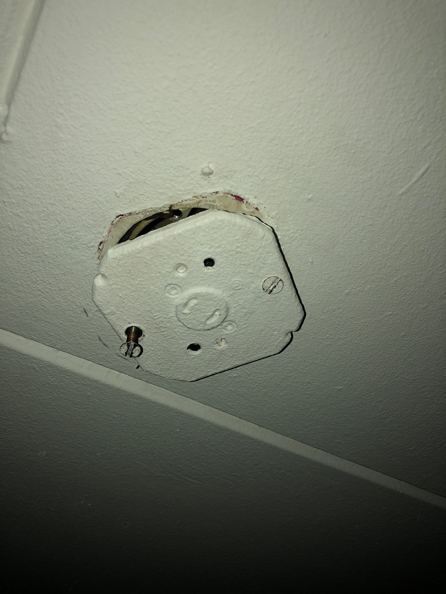

Hej jeg vil gerne hænge en lampe op i vores soveværelse, men har aldrig set dette
Udtag før, og ved ikke hvordan man skal tilsslutte ledninger. Ledningsboksen sidder fast på pladen. Skal man købe en form for adapter? Eller er der en klog som har forstand på det? Hjælp modtages med kyshånd.
Det ligner et 2 polet udtag til "lampestik". Det hele er åbenbart blevet malet over, også de 2 aflange huller til stikbenene. Der mangler også et dæksel. Prøv at søge på "lampestikprop uden jord".
Hej Søren tak for det hurtige svar. Skal jeg ud og have fat på en form for adapter eller? Ved du evt hvor jeg kan læse/se noget om dette udtag. Vh Mick.
Kan f.eks. købes hos Harald Nyborg, Stark og XL Byg.
