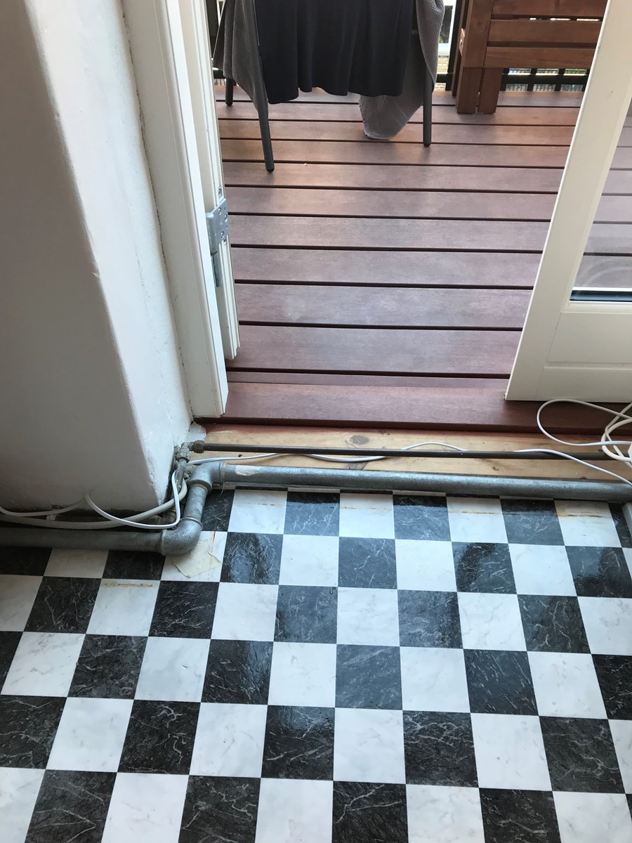

Efter jeg har fået altan ligger disse rør frit, og det vil jeg selvfølgelig gerne have gjort noget ved. Det må meget gerne være en billig løsning :)
Tænker selv en skjuler af en art, men det skal jo være noget man kan gå på.
Alternativt måske få dem ned i gulvet, men ved ikke hvad det vil koste?
Nogle gode forslag? :)

Det ser da bestemt upratisk ud
Du må gerne lave en lille kasse/trin hen over røret..

Er der ikke noget med, at man ikke må dække samlinger til?
Du må gerne dække samlingerne over, bare det kan skrues af igen..
Fra dørtrin og ind over rørene skal du have et stykke krydsfinerplader. Der skal så en passende liste under så det støtter af på dørtrin og på gulvet. Det må gerne trykke på vandrær også.
Det er en noget voldsom rørføring til en vaskemaskine. Der ligger også nogle løse ledninger der trænger til lidt opmærksomhed. Hvad er den mørke streg på dørtrinnet hvor der ligger kabler?
Er det muligt at skifte pipelinen ud med PEX som skjules i et panel og nyt dørtrin?
Jeg formoder der skal tages hensyn til eksisterende gulv. Måske skulle vaskemaskinens nuværende placering genovervejes for at få  en bedre rørføring.
1. De løse ledninger og forlængerledning skal væk. De er farlige og hvis der kommer slagregn knd ad en åben dør, har du balladen.
2. Find en stærk finerplade og skær den til i bredde og ca 60 cm lang. Skru en liste på tværs i kanten og du har en lille rampe. Den snubler du ikke over.

Det er en andelslejlighed, og rørene lå der også inden altanen blev sat op. Der var de under en skjuler.
Det tynde rør, er et kobberrør, også ligger er et kabel, tror det er jord plus en forlængerledning.
Det er planen, at der skal skiftes gulv. Bare til et anden vinylgulv, men som måske kunne lægges ud over et trin
Skal der skiftes gulv, så er det oplagt at få det rør (nyt pexrør) samt kobberrør ned i gulvet ved at brække et gulvbræt op, eller skære en rille hvis det er beton. Det skal ikke se sådan ud efter nyt gulv.
Hvad bruges kobberøret til. Det synes mere end rigelig til en vaskemaskine.
