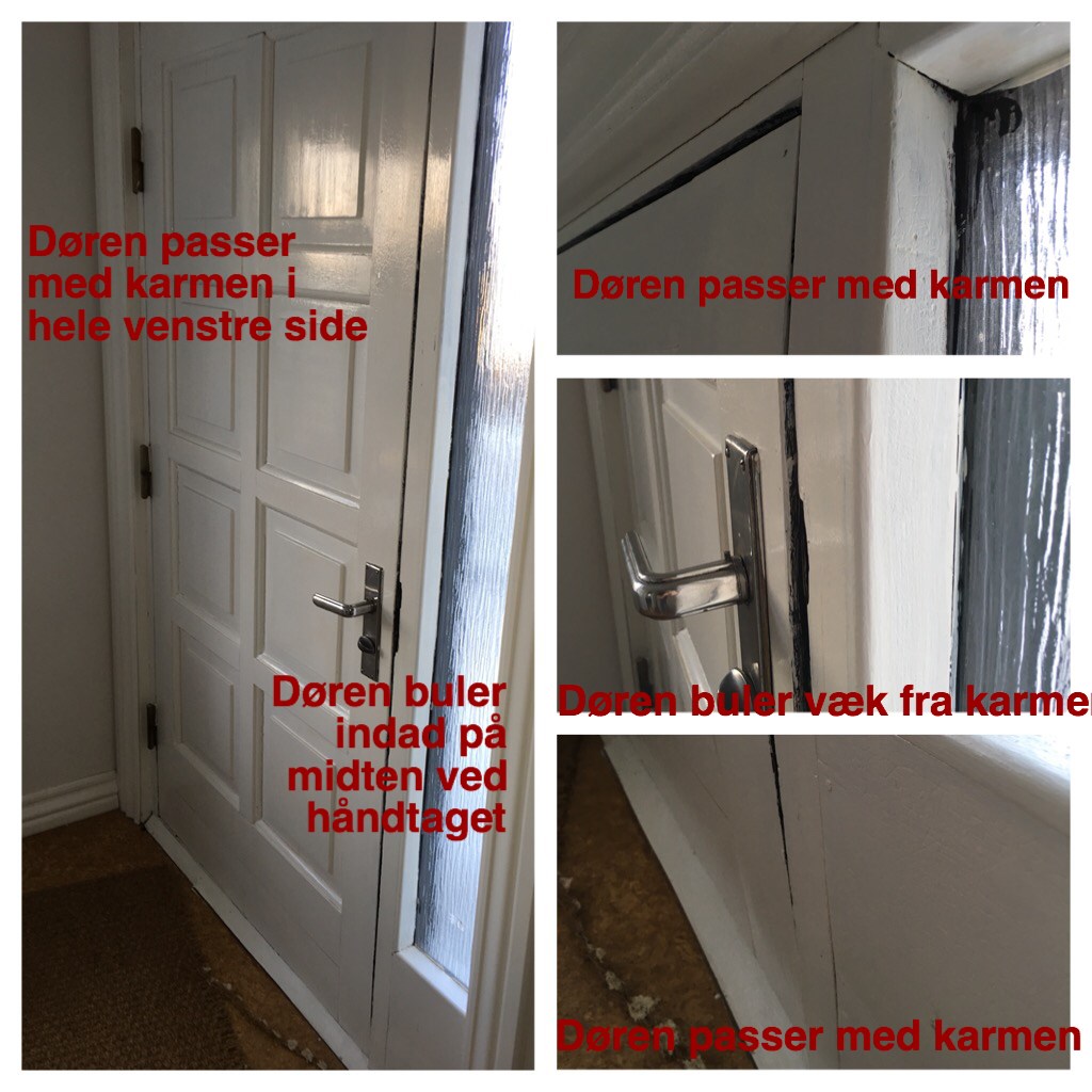

Vi har lige købt et gammelt hus med en stor tung hoveddør.
Døren har slået en bue, så den bøjer ind af på midten hvilket gør at den ikke kan låses.
Den skal have et ordentligt tryk for at lukke til. Men den sidder så meget i spænd at selvom den er låst, bryder den op igen hvis man vrider i døren.
Jeg har prøvet at tage nogle billeder
Er det nogen der har nogen fifs? Vil en hængselvrider virke?
Løsninger hvor døren skal tages og behandles over flere dage er ikke en mulighed, da det jo er vores fordør ;)
Karmen er også tjekket, og den er helt lige. Det er døren der er skæv
Det kan lade sig gøre at rette døren op, men det er en langvarig og temmelig svær øvelse. Det indebærer at skære, kile, lime, sætte i spænd, for at fjerne spændingerne. Kendte en gammel snedker der kunne, jeg kan ikke.
Alternativet er at simse (høvle) karmen, så den passer til døren. Det vil kunne ses, så det er lidt pest eller kolera.
