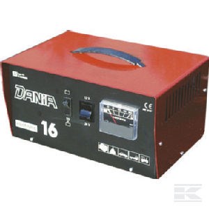

Den oplader vi bruger er en Inelco 12v 11a oplader. En rød boks i stil med
Laderen virker ikke så klog, kan jeg med fordel skifte laderen til en såkaldt c-tec lader ?
