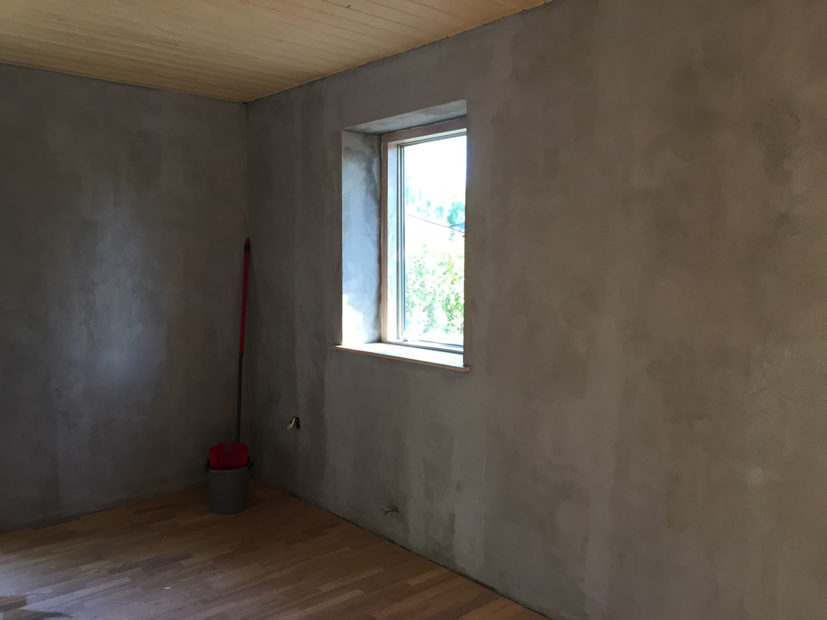

Pudset vindueskarm. Deneriwinkel 62 24-07-2018 21:51 Vores hus har almindelige træ vindueskarme, men vi ønsker at få en pudset vindueskarm. Da vi lige har pudset alle vægge, og ikke ønsker at have en vindueskarm som stikker ud for væggen. Hvad er der af muligheder? Ligndene vedhæftede billede. 1 svar Følg tråden Annonce Annonce Annonce
Søren O 7992 7000 25-07-2018 06:25 Der er vel ikke andet at gøre end at fjerne den nuværende vindueskarm. Der er sikkert hul (hulmur) mellem vindue og indermur. Normalt vil man så fjerne mursten i indermuren så der er plads til en række mursten på højkant (rulleskifte). Herefter opmures og der pudses. Husk en flamingostrimmel på ca. 2 cm. tykkelse mellem rulleskifte og ydermur. Søren O
