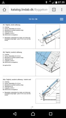

Nej tagrenden er ikke hævet efter afstandslisten er kommet på, men den kan ikke hæves mere grundet faldet, da den i den anden ende helt oppe i fodblikket
De havde ellers skrevet de ville hæve tagrenden til korrekt højde, men de siger der slet ikke er noget der hedder korrekt højde og det bare er noget man siger..
Jeg ville jo mene de skulle have ændret tagfoden som på det viste billede, men de siger at det ikke var en del af aftalen med forsikringen, men de kan jo ikke hæve min tagrende uden at ændre tagfoden, så det er jo fis og humbug
