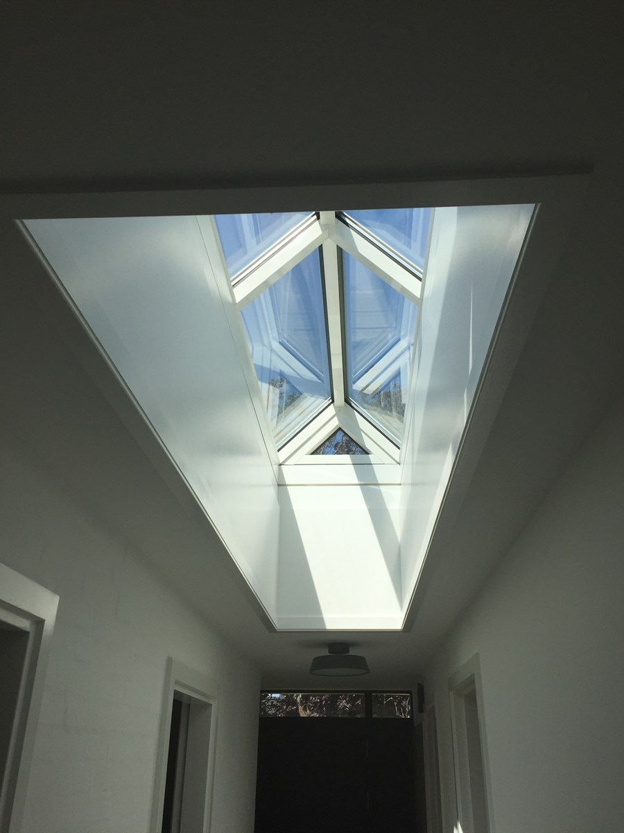

Hej alle sammen. Går med tanken om at lægge et ekstra termorude vandret i vinduet. Tanken er at det vil begrænse varme om sommeren og kulde om vinteren. Ruden skal ligge på rammen fra lyskassen, ca. 45 cm fra loftet. Ved ikke om kanten kan ses på billedet.
 Min bekymring er dog om termoruden kan tåle at ligge vandret og den varme, der vil opstå mellem tagvinduet og den nye termorude - altså risiko for termisk brud? Ruden er 4 - 20 - 6 mm (sidstnævnte er lamineret glas.
Håber nogen er kloge på termoruder:-)
Jeg har set tilsvarende løsning blot med et stykke plexiglas og det skulle efter sigende have haft den ønskede effekt med at reducere kuldenedfald.
Så måske det ikke behøver være en termorude du ligger op. Det kan også være det kunne være rart at kunne løfte glasset ned igen sådan nogenlunde let.
