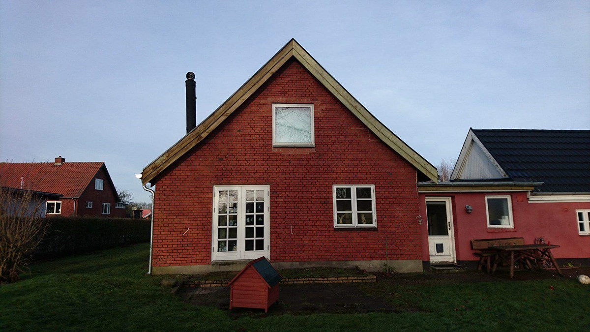

Jeg har et spørgsmål som jeg håber der er nogen der kan svare på.

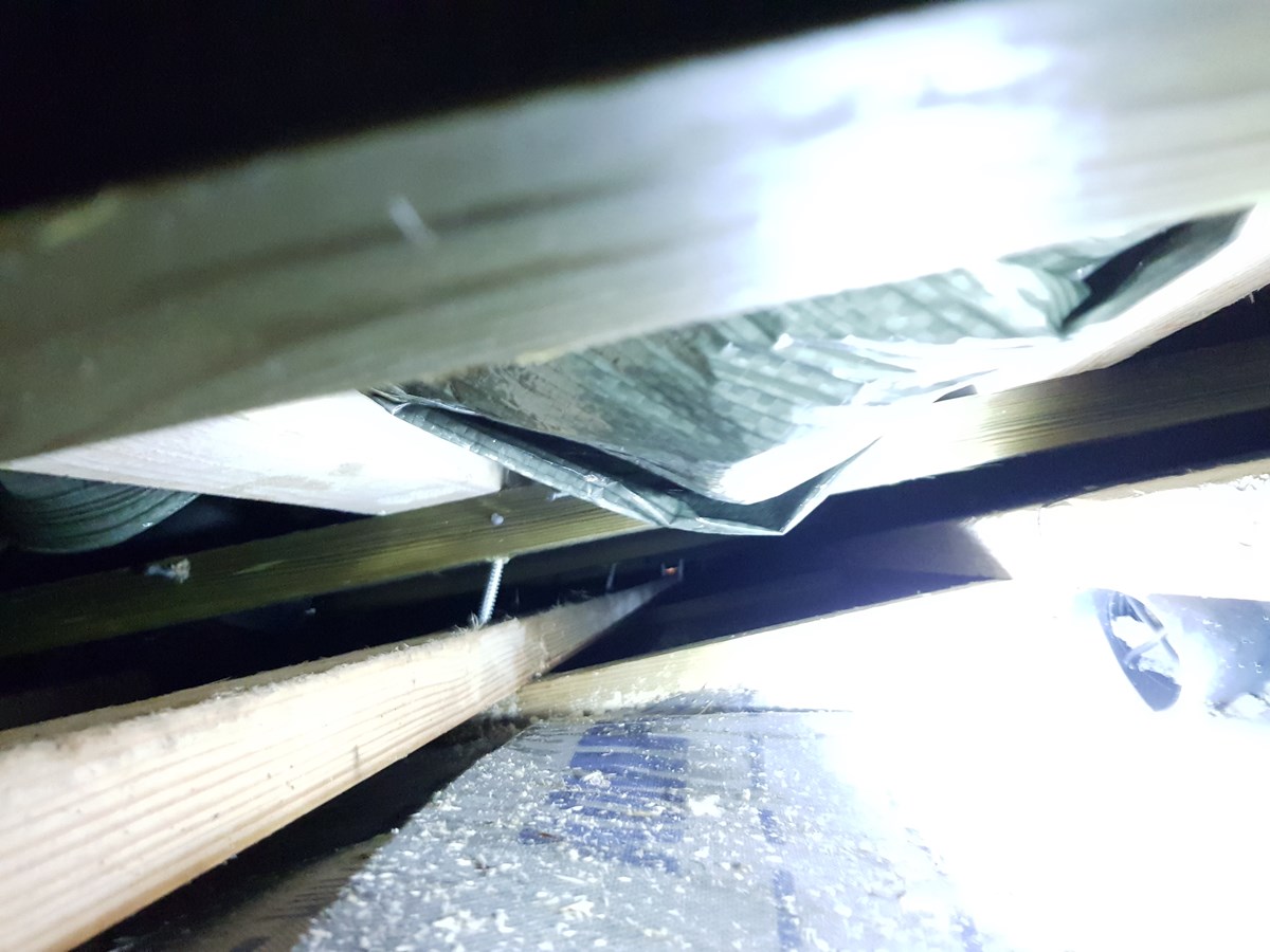

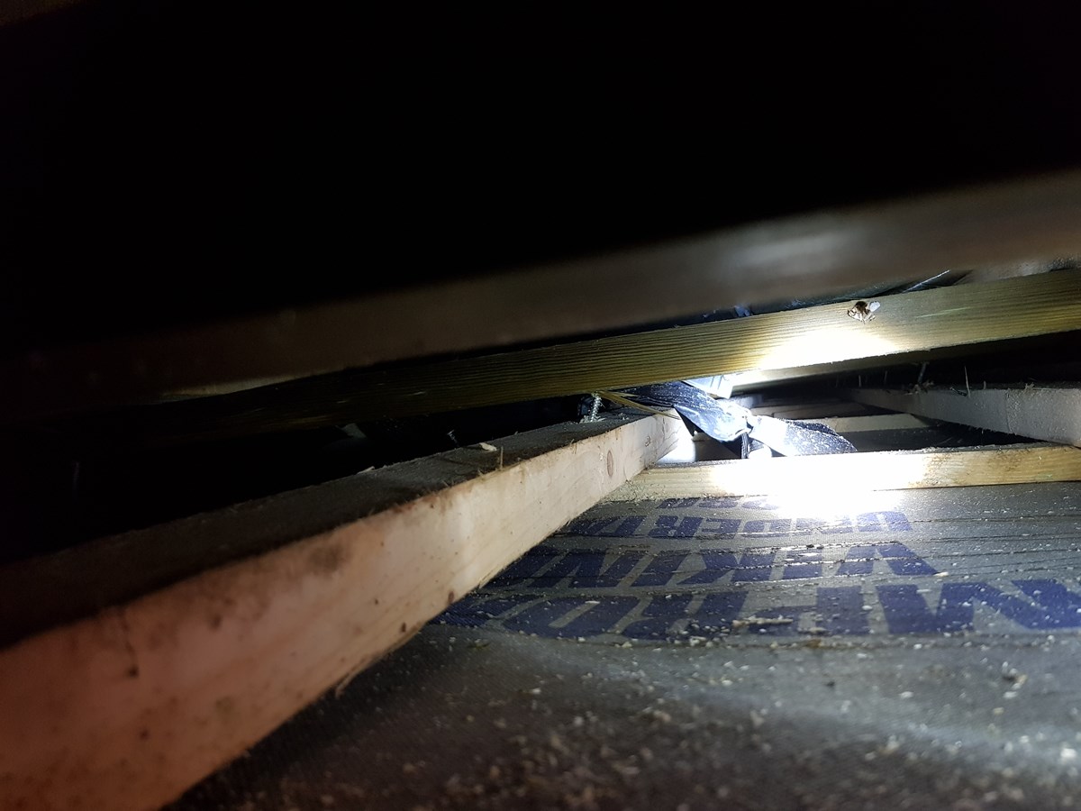

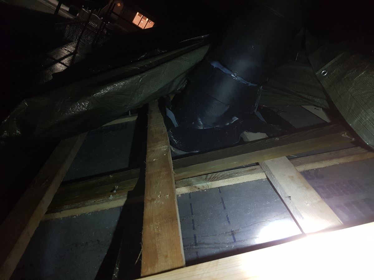

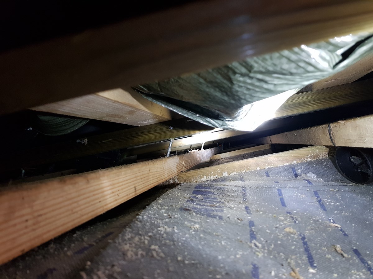

Jeg har fået skiftet taget af et tagfirma. Aftalen var opretning af spærene da de originalt er bygget med sveg/running. Da de var færdig var sveget der stadig så de måtte lave det om. De lagde så lægter oven på spærene og sætte nogle store skrurer ned igennem mens de holdte lægterne oppe så de var lige. Jeg havde troet man sætte nogle hjælpe spær på siden af de originale spær for at rette dem op. Spørgsmålet er så om det er en ok løsning?
p /p
I min optik er det en gang klyt og klamp. Hver enkelt spær skulle haft en påforing med spærtræ eller i det mindste et kraftigt bræt afhængig af standen på de gamle spær.
Med den løsning de har valgt skulle der have været opklodsning under. Det virker ikke som et professionelt firma.

Det er da ikke spærene der er blevet rettet op - sikke noget "klamp". Ja du må have fat i en byggesagkyndig.
